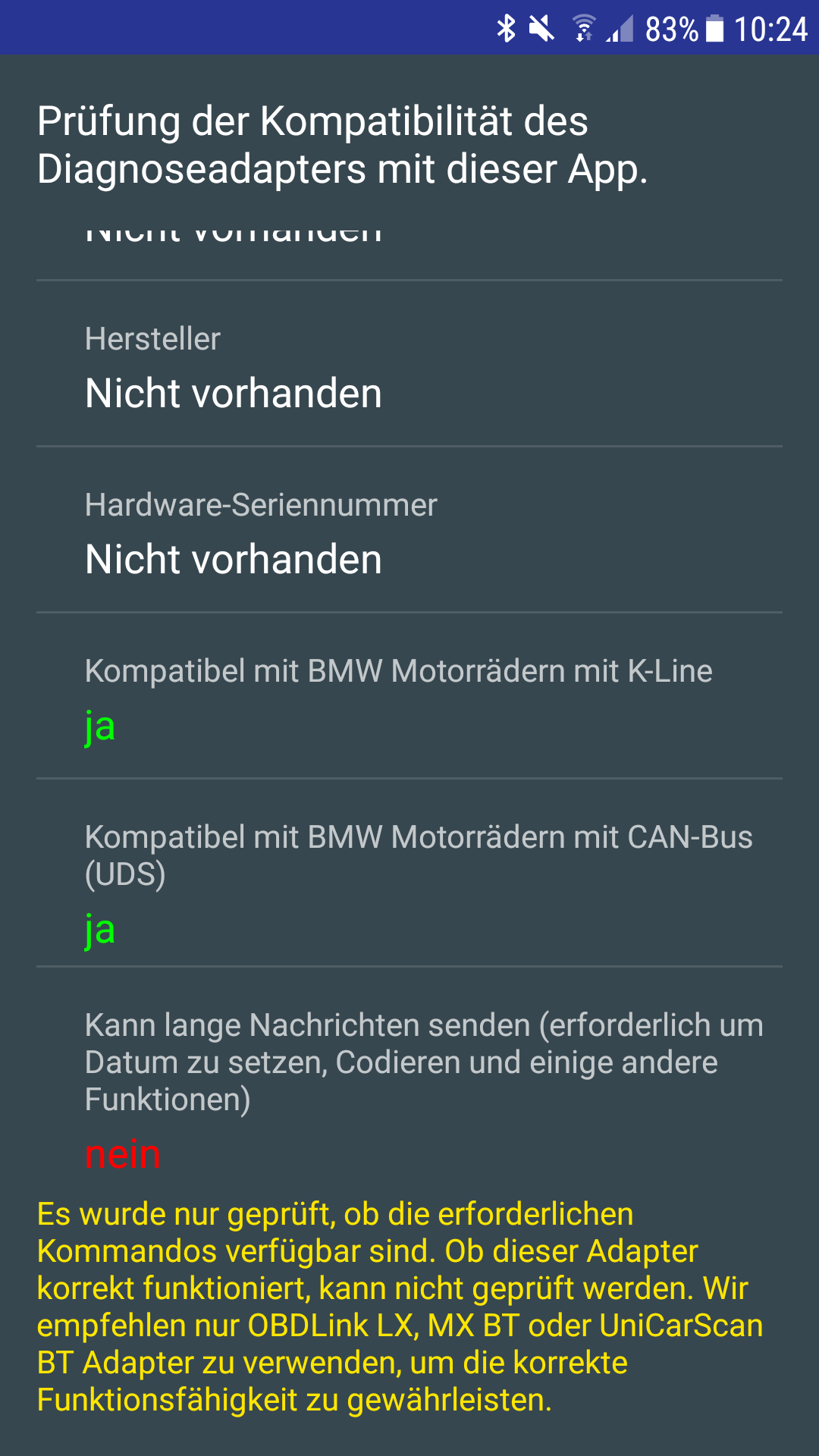

Besagtes Interface vom Threadstarter (HHOBD-Dongl) funktioniert hier definitiv nicht zum Datum Service zurück setzen. Auch beim AdapterTest ersichtlich.
Gruss Wolfi

Re: Serviceanzeige bei BMWs selber zurückstellen
Beitragvon mattzz » 07.09.2017, 23:17
Der Test mit dem Dongle war bei mir auch negativ. Das Zurücksetzen des Servicedatums hat trotzdem funktioniert.

DarkSu hat geschrieben:Hallo, ich habe heute mein Equipment bekommen und gleich mal versucht die Service Anzeige meiner S1R zurück zu stellen. Das Datum und die km kann ich reseten, dennoch kommt die Anzeige für 5 Sekunden bei Zündung EIN.
Wie im Bild zu sehen ist steht das Datum oben weiterhin auf 06.09.2017 obwohl unten schon 31.08.2018 steht. Jemand zufällig eine Info?
Gruss Wolfi
Hallo Wolfi, das von Dir beschriebene Problem hatte ich eben auch scratch . Vermutlich ist der von mir gekaufte (günstige) EXZA HHOBD Adapter der Grund dafür. Ich habe jetzt den von motoscan empfohlenen UniCarScan BT - Adapter bestellt und werde es mit dem versuchen (und dann wieder berichten). Viele Grüße. Carlos

ich habe den UniCarScan BT Adapter und die APP MotoScan (Professional)
Prima Kombination. Adapter und APP verbinden sich einwandfrei. Rückstellung Serviceanzeige ist kein Problem.

Beitragvon mattzz » 29.03.2018, 23:02
Nachdem das erneute Rückstellen der Serviceanzeig mit meinem China-Adapter aus irgendwelchen Gründen diese Woche nicht mehr funktioniert hat, habe mir jetzt auch einen UniCarScan BT Adapter für'n Fuffi geholt.
Damit hat das Rücksetzen der Serviceanzeige sofort geklappt.
Jaja, billig kauft man immer zweimal.
Live and learn... ;-)

Beitragvon Jumper » 05.05.2018, 20:56
hallo hab mir jetzt alles besorgt und auch alles hier gekauft.
https://www.obd-2.de/shop/profi-diagnos ... 000-K-LONG
ja und was muss ich sagen ... nichts geht verbindet sich zwar aber selbst die lite Version lässt nicht mal das auslesen ( Identifikation )
zu . ich weiß das zweite bild ist scheiße.
download/file.php?id=8915&mode=view
