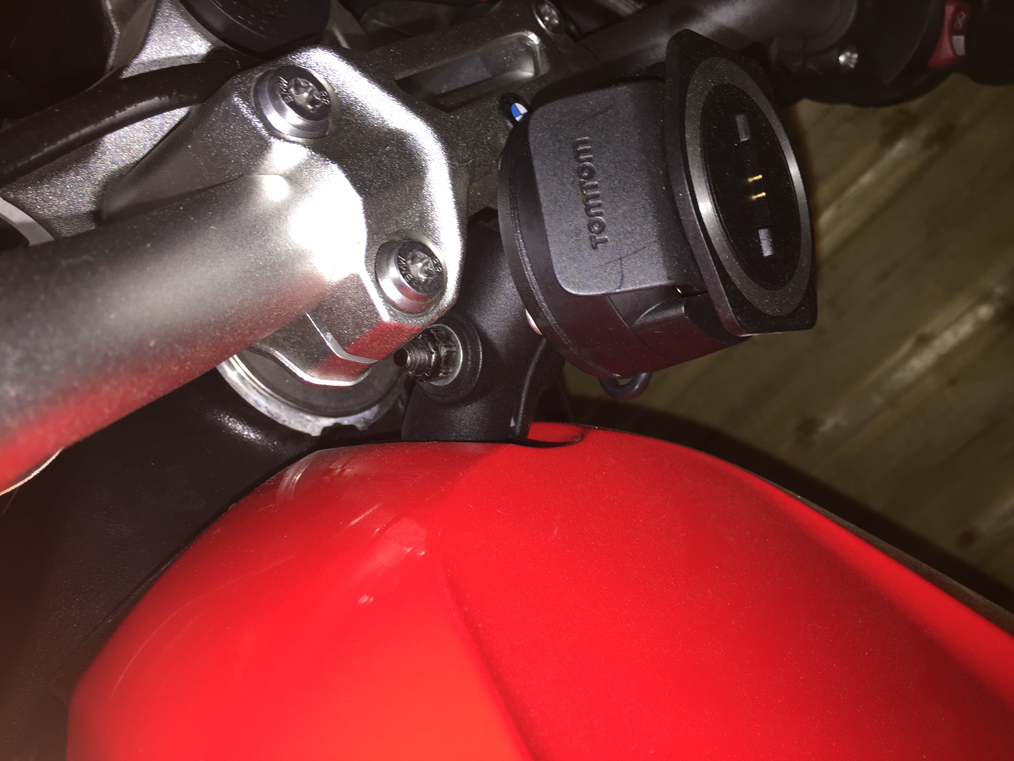

Beitragvon Kruegereger » 26.04.2017, 11:48
Das ist übrigens die Befestigung, die ich gewählt habe
