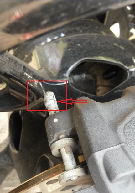

Iceman64 hat geschrieben:mit stift und hammer, hat ne klemmfeder rundum !
der stift
Jepp so sieht das aus, deshalb rausklopfen. Ich hatte gerade eine alte Fahrradspeiche zur Hand. Normal nimmt man "Splinttreiber"
