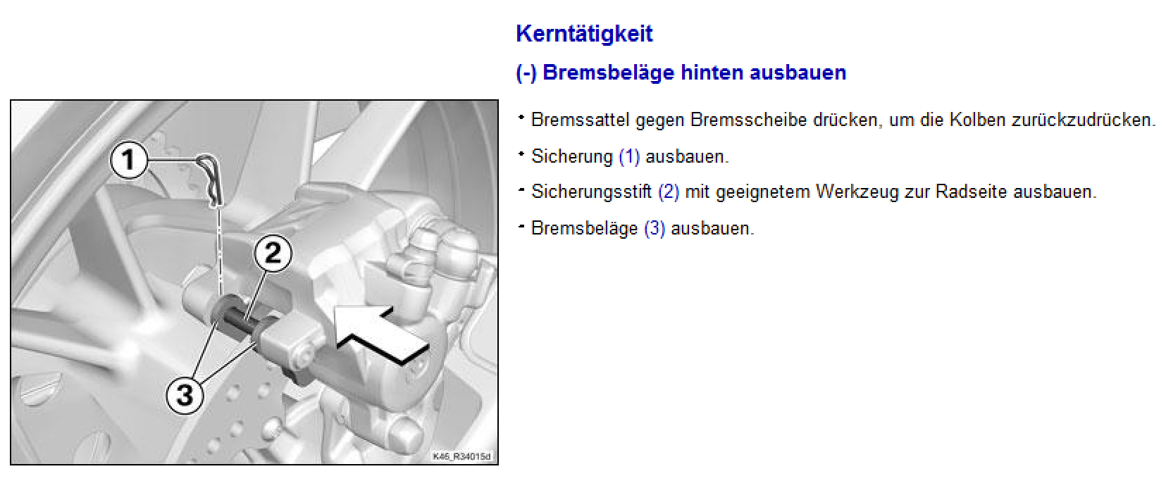

Hoger hat geschrieben:Hi,
muss ich bei der S1000XR das Rad ausbauen, um Bremsbeläge wechseln zu können?
Lt. Reparaturanleitung für S1000R sollte es auch ohne Ausbau des Rades gehen, dürfte bei der XR eigentlich nicht anders sein.

Als kleine Hilfe. Ein langer fetter Zimmermannnagel ( 7x280 ) ist ideal um beim Einbau des Stiftes diesen durch die Felge entsprechend weit rein zu hämmern bis das Loch für den Sicherungssplint gut passt. Zu beachten ist dabei das das Loch auch oben ist winkG Ich glaube auf so einen Nagel pappe ich fix ein BMW Schildchen und verkaufe die dann für 20€ das Stück ..lach ThumbUP

Da ich keine Lust hatte das Rad wegen zweier simpler Bremsbeläge auszubauen, habe ich das ohne Ausbau des Hinterrades bewerkstelligt.
Man sollte dafür jedoch gut mit Werkzeug ausgestattet sein, denn den zweiten/hinteren Bremskolben kann man nicht sooo einfach komplett zurück drücken. Und man muss ihn komplett zurück drücken, ansonsten lässt sich der Bremsbelag nicht reinschieben.
Am Sattel hätte ich um die Beläge zurück drücken zu können zu fest drücken müssen, habe niemanden gehabt der die Maschine festhält.
Dennoch hat die ganze "Arbeit" im relaxten slow motion Tempo nicht länger als bequeme 15 Minuten gedauert. :D
Eifelbiker, habe einen langen 10er Inbus mit T-Griff genommen und den Bolzen vorsichtig eingetrieben, der Bolzen saß Bündig mit dem Bremssattel, der Splint ging leicht rein.

aber der aufmerksame Leser stellt fest, dass es zuletzt um die S1000 XR geht,
und die hat doch tatsächlich hinten 2 Kolben im Sattel
Bremse hinten Einscheibenbremse, 2-Kolben Schwimmsattel, Durchmesser 265 mm

es spielt keine rolle ob die R einen kolben und die XR zwei kolben hat, die vorgehensweise ist die gleiche und es geht sehr einfach und problemlos. ein ambitionierter langjähriger schrauber benötigt hierfür kein whb, forum, etc, ein blick auf den sattel genügt und man weiß wie der wechsel erfolgt - ohne radausbau und mit passend qualitativen werkzeug vorausgesetzt - ansonsten sollte man es lassen.
