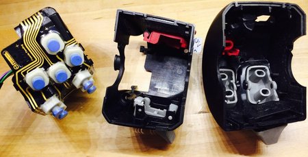

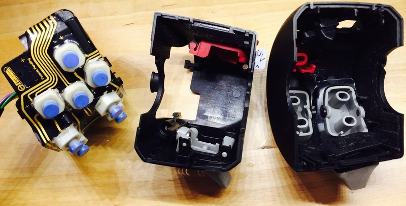

Beitragvon Peti » 29.07.2015, 13:34
Falls es interessiert, so sehen die Schalter von innen aus:
Grüße, Peter

Beitragvon Michl » 29.07.2015, 17:25
DrJones hat geschrieben:................heute wird grade der 4. Kombischalter rechts montiert, links hab ich den 3. drauf......
Du hattest in der kurzen Zeit schon 7 mal Probleme mit den Schaltern, einfach unglaublich.
Bei meiner, über 25000 km und zum Glück null Probleme mit den Teilen.
Das kann ja ganz schön teuer werden, wenn mal die Garantie abgelaufen ist, denke aber, das sich das relativ leicht selbst reparieren läßt.
Vermutlich dürften Haarrisse in den Leiterbahnen die häufigste Fehlerquelle sein.
Grüße Michl
