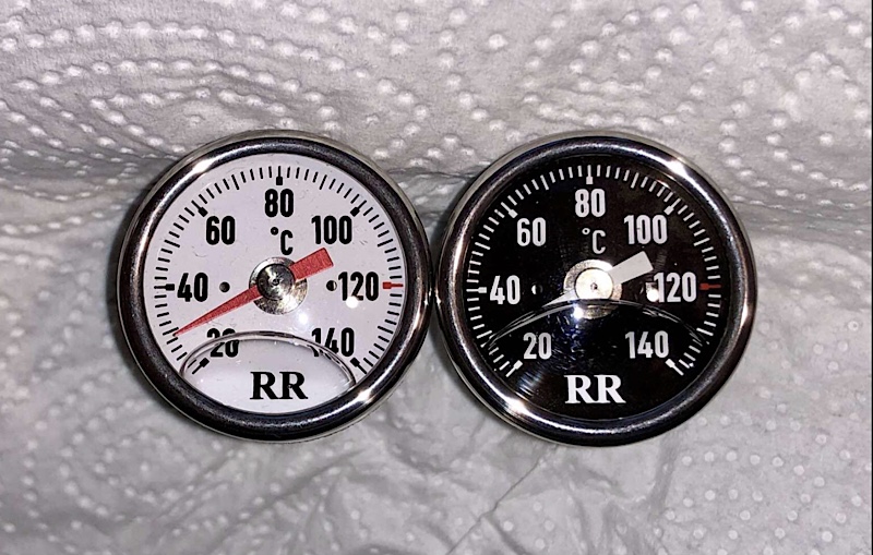

Leider hat die XR (oder die komplette S 1000-Reihe) ab Werk keine Öltemperatur-Anzeige. Nur Ansaugluft (quasi Umgebungstemperatur, großzügig gesehen) und Kühlwasser, da sind aber mitunter Welten zur Öltemperatur.
Bin an meiner Japanerin immer analoge Anzeige von RR (Firma) gefahren. Die passt leider nicht an die BMW weil der Fühler zu lang ist und ich scheu gerade die 70 € für eine optisch unpassende Chrom-Amatur am schönen S 1000-Motor. Wird aber wohl darauf hinaus laufen, da ich keine Zusatz-Anzeigen/-Displays im Sichtbereich mag (1x Öltemperatur, dann noch Reifendruckkontrollsystem, natürlich noch Smartphone und natürlich Navi... nee also das geht für mich gar nicht) und BMW es einfach nicht auf die Reihe bekommen hat einen popeligen Sensor in‘s KI zu integrieren. Beim Kühlwasser oder den Boxern (R1200RS z. B., da wird die Temperatur auch für die variable Drehzahl-Steuerung bei kaltem Motor verwendet) geht’s ja auch...
Vielleicht lass ich den Chrom-Teil des RR-Fühlers auch in Motorfarbe lackieren.
Oder - Plan B - nehme ihn punktuell ein paar mal her (Sommer, Hochsommer, Frühjahr/Herbst) und vergleiche Kühlmittel- mit Öltemperatur, um vielleicht auf eine Regel a la „Im Hochsommer bei 30 Grad AT wenn Kühlwasser bei 100 Grad ist Öl bei 70 Grad“ zu kommen...plemplem

Beitragvon e-raser » 16.08.2021, 23:37
Hi das sind aber ne Menge Fragen. Dazu meinerseits:
- Ist letztlich doch ein RR geworden, aber der schwarze da besser zur Triple Black passend. Das Chrom ist immernoch nicht schön, aber es gibt schlimmeres.
- Die Anzeige ist - anders als an meiner Japanerin zuvor mit längerem Fühler - extrem abweichend. Wird im Normalbetrieb ungefähr 60 Grad anzeigen, im Dauer-Stau mal 80. Das Delta kann laut Hersteller bis zu 40 Grad betragen (und ich denke mittlerweile: das kommt ziemlich gut hin - min. 30 Grad fehlen immer zur realen Temperatur).
- Erfüllt dennoch seinen Zweck, sobald 60 Grad nach dem Losfahren anliegen kann man ziemlich sicher sein: Jo, der Motor ist jetzt warm.
Die Wassertemperatur jedenfalls hat mit der Öltemperatur genauso viel gemeinsam wie mit der Ansaugtemperatur: nichts. Danach kann man absolut NICHT gehen, außer extrem grosszügig wie „Wasser auf 95 Grad plus 15 km fahren = Motor warm“ - aber dann kann man‘s genauso gut komplett vergessen und einfach die ersten 15 km/15 Min. langsam angehen lassen und gut is.
