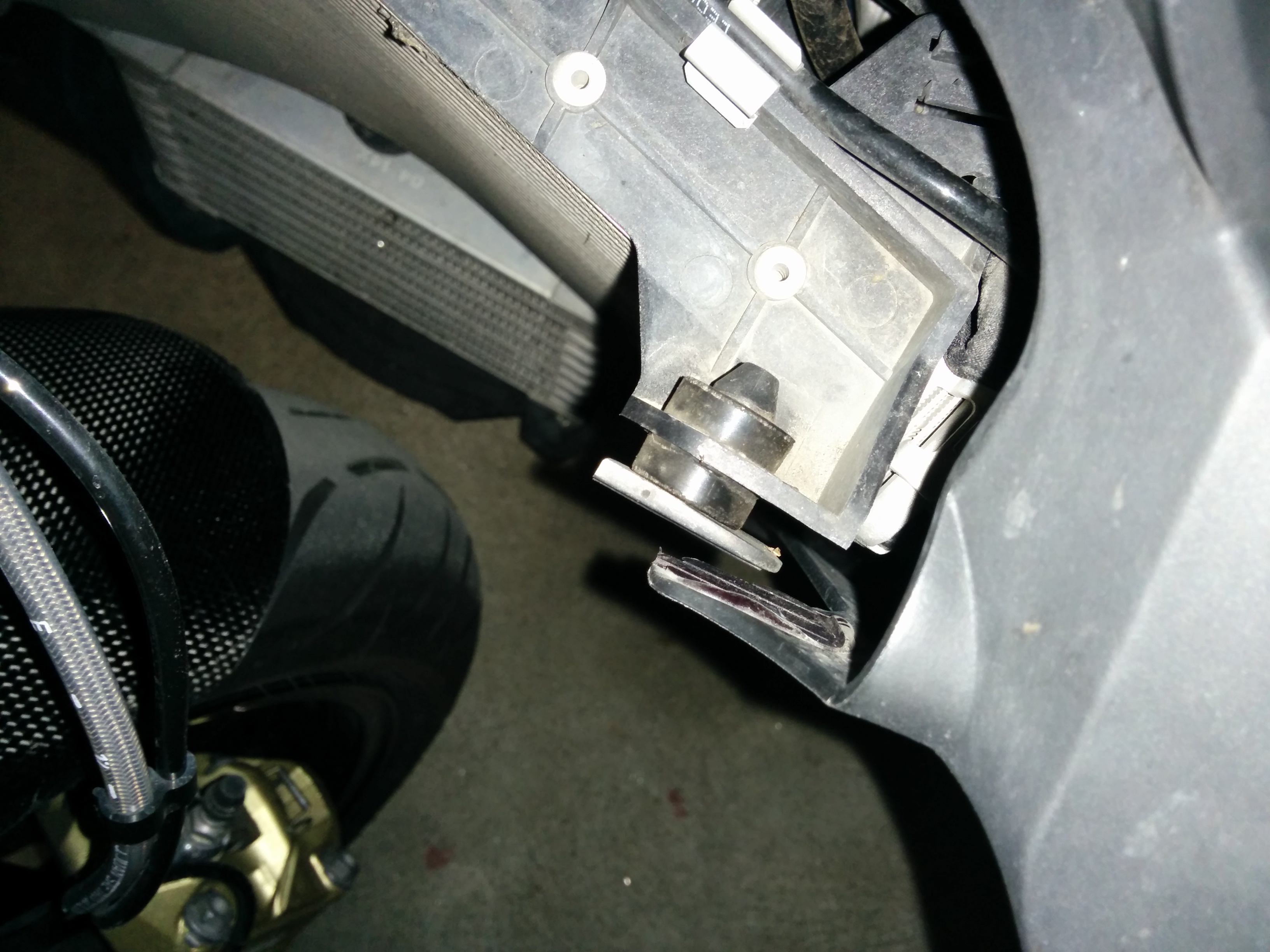

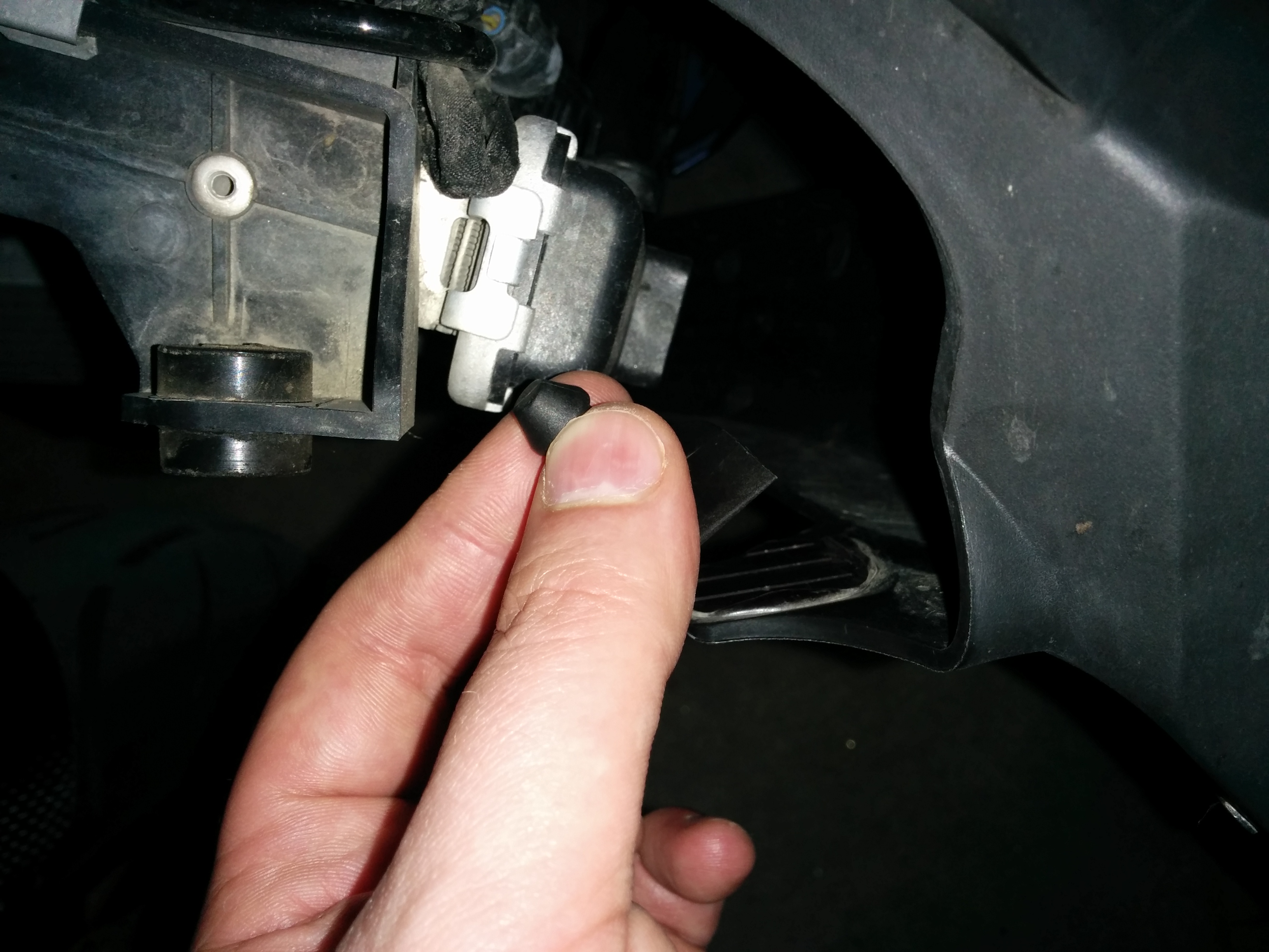

Nehmen die von BMW eigentlich diesen Nippel ab oder kann ich den einfach wieder ankleben ohne die Arbeit für die BMW-Jungs damit zu erschweren? Hatte mir nämlich überlegt als Übergangslösung mal beide festzukleben.
Passiert übrigens nicht nur bei hohen Geschwindigkeiten. Bei mir hat sich's wohl einfach losvibriert. Wie hier auch schon erwähnt sieht's einfach aus als wär's besch**** verklebt. Wenn's sich löst sieht man nämlich praktisch keine Kleberreste.
