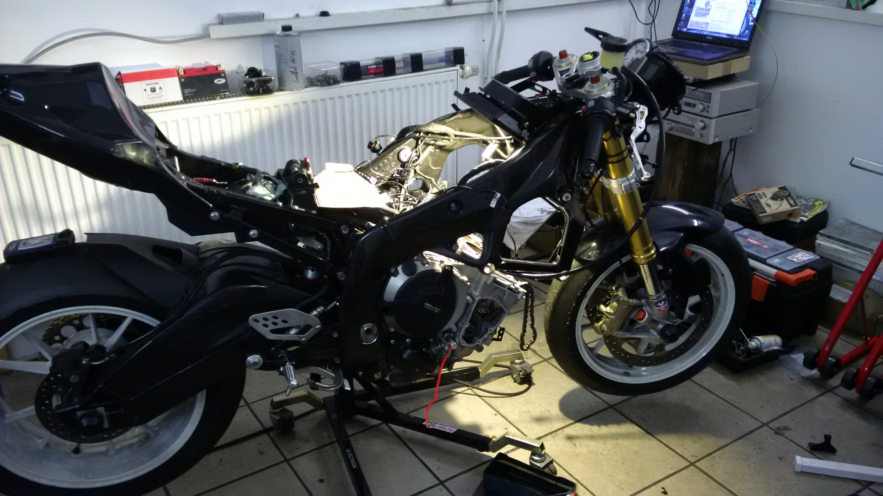

Guten Abend zusammen, ich nutze den alten Beitrag einfach mal weils Thema passt.
Habe an meiner 2015er S1000RR gerade den Motor draußen um Kopfdichtung und Steuerkette zu erneuern.
Kopfdichtung ist bereits drin, mit Update auf 12.9 Schrauben inkl. richtigem Drehmoment/Drehwinkel.
Jetzt meine Frage zur Steuerkette + Ventilspiel, hat von euch jemand die Anleitung dafür? Ich finde im Netz wirklich gar nix und es wäre super wenn mir jemand das Reparaturhandbuch für die K46 (2015) bereitstellen würde. Oder nur einen Auszug zu dem Thema.
