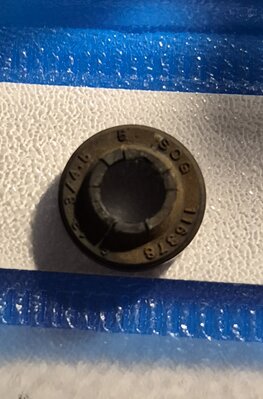

Beitragvon xyger089 » 11.06.2026, 22:19
Danke für euren Beitrag, die mich auch aktiviert haben.
Mein Quickshifter an der HP4 2014 ist Produktionsstempel auf dem Sensor Ende 2010.
Er hat von heut auf morgen auf einmal Aussetzer. Gleiches Problem wie alle, Staubring (Bild im Anhang) defekt -> Rost. Ersetzt habe ich diesen durch einen Wellendichtring/Simmerring NBR 6x13x4,5 - 6/13/4,5 mm A = WA = BA = SC ohne Staublippe...dieser war mit nirgends zu finden. Preis mit Versand für 2 Stück für 3,60 Der Rost an der Feder hielt sich in Grenzen, sodass gereinigt ich diese wieder eingebaut habe.
Die Feder hat die Abmessungen:
15,25 mm außen
10,9 mm innen
2,2 Drahtstärke
31,1 mm Länge
Somit sollte diese der Febrotec 0C0600-0851250S mit 15,25 N/mm oder der der 0C0600-0851250M mit 19,15 N/mm entsprechen.
Ich werde am Wochende mal Probe fahren und berichten.
Staubring alt
