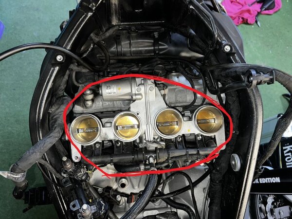

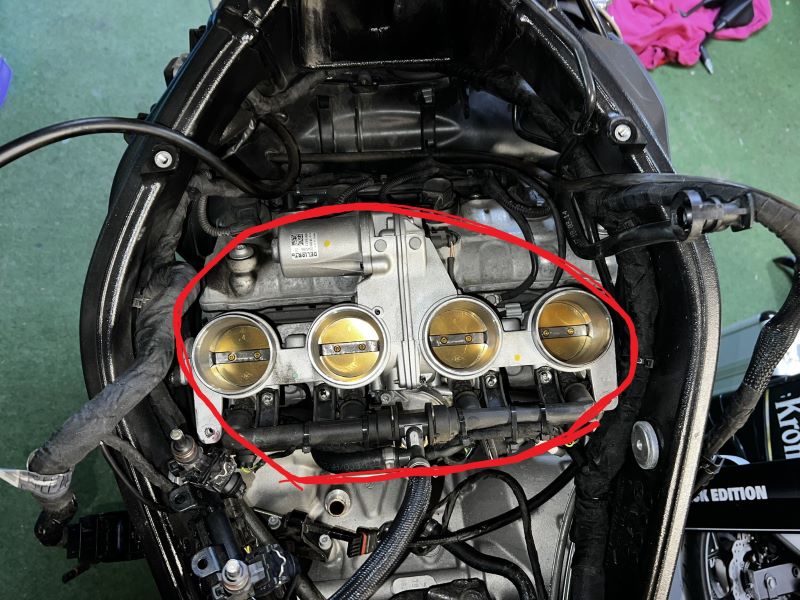

Moin wie kriege ich denn die Drosselklappen? ab damit ich mehr platz habe.
Habe leider nix dazu im Wartungsbuch gefunden.

Moin,
Drosselkl.pdf
(180.12 KiB) 495-mal heruntergeladen
, hab für die Montage nachher Schlauchschellen genommen.
Roland
PS: Gaszug aushängen entfällt bei der 2015 ;-)

Besten dank für die PDF Datei.
Wie hast du die Einwegschellen denn gelöst mit der richtigen Zange oder mit nem Seitenschneider?

Moin,
normale Wasser-/Spitzzange, springen dann auf, wollte die Dinger eigentlich wiederverwenden -oder neu bestellen,
war aber ein ziemliches Gefummel, was Du auf der Rennstrecke nicht brauchst.
Auf der Rep._DVD wurde im Kleingedruckten auch schon die Empfehlung Schlauchschellen aufgeführt ;-) .
