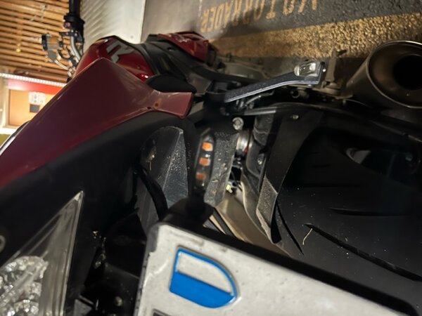

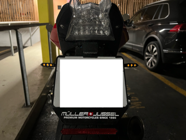

Anbei ein paar Bilder
Gruss Fabio
Vorne
Hinten

Auf Deinen Bildern leuchten alle Blinker, demnach wurde die Warnblinkanlage eingeschalten. Und wenn danach die Zündung ausgeschalten wird, schalten die Blinker nicht ab.

Die Blinker leuchten nicht in der vollen Stärke. Diese glimmen nur leicht vor sich hin und das dauerhaft (kein Blinken)nachdem die Zündung ausgeschaltet wurde. Es sieht fast so aus, als ob ein Parklicht brennen würde. Nur sind es alle 4 Blinker die noch leicht glimmen.
Ich prüfe heute abend die Isolierung bei den Adapterkabel , ob vielleicht ein plus und minus Kontakt hat.

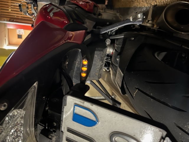

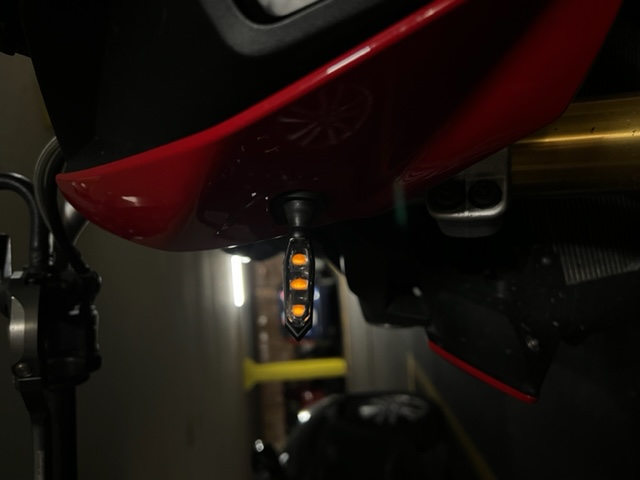

Anbei noch 2 Fotos, damit man den Unterschied sieht.
Habe bemerkt, dass bei Zündung und laufendem Motor die Blinker immer so leicht leuchten, sie werden immer mit Strom versorgt.
Ausgeschaltet
Am Glimmen
