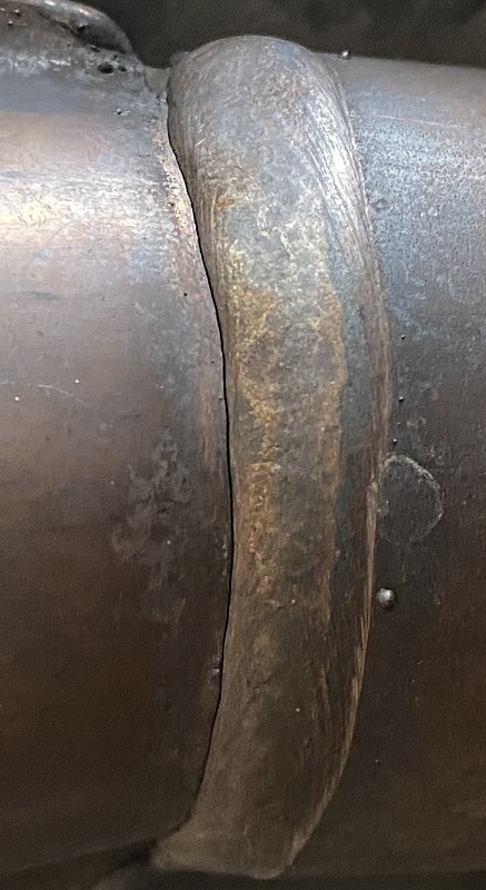

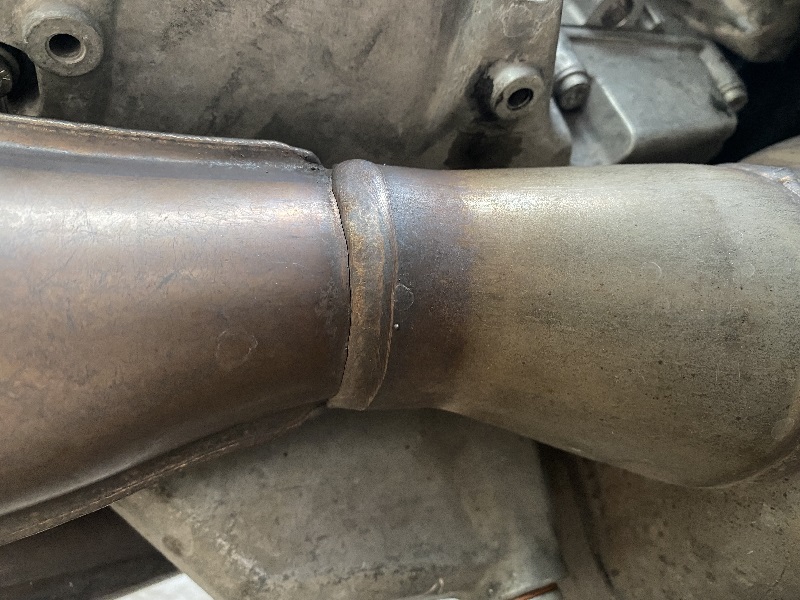

Servus zusammen,
hat jemand von euch sowas schonmal erlebt?
Das Moped hat ca. 20000km runter und hab jetzt bei der Inspektion
festgestellt das der linke Sammler (2in1) einen Riss direkt an der Schweißnaht aufweist.
Werde das ganze am Samstag an beiden Enden mit einem 2mm Bohrer stoppen und mit WIG
wieder zuschweissen lassen.

Re: Riss im Krümmer
Beitragvon R-Techi » 12.05.2022, 23:06
Ja leider, kommt vor.
Einen Kumpel (auch S1000R) und mich hat es zwischen 30 - 50 tkm erwischt.

Re: Riss im Krümmer
Beitragvon Saschmich » 13.05.2022, 09:23
Bei der BMW noch nicht , hatte es mal bei meiner Kawa ZX9R vor Jahren.
Ich habe es schweißen lassen.

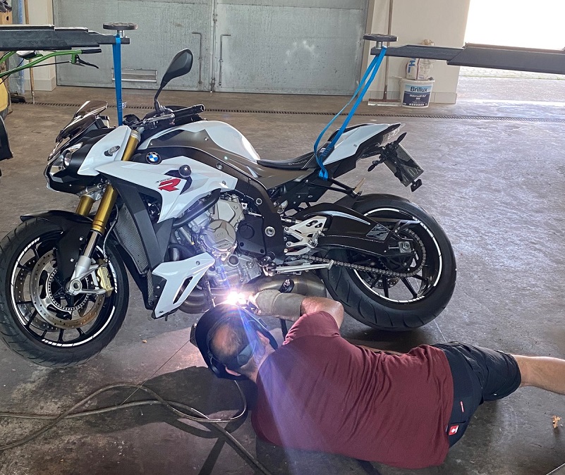

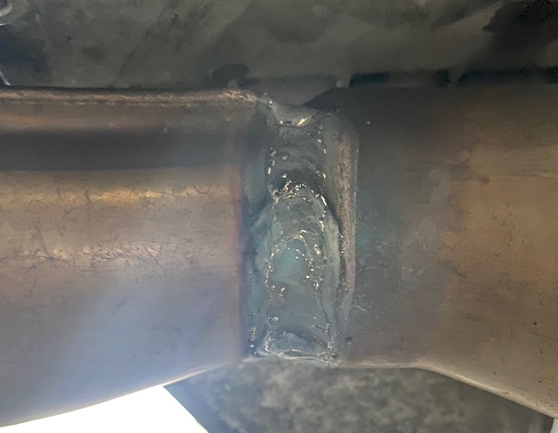

Beitragvon Hortlak » 14.05.2022, 20:40
So,
heute wurde der Krümer geschweisst.
So sieht das ganze jetzt aus, meiner Meinung nach vll in Ordnung!
