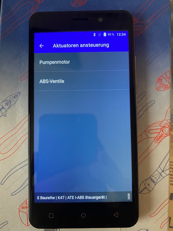

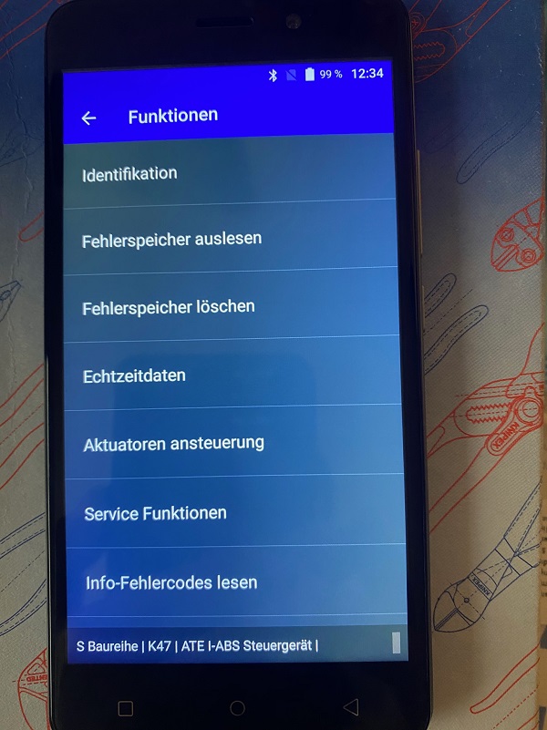

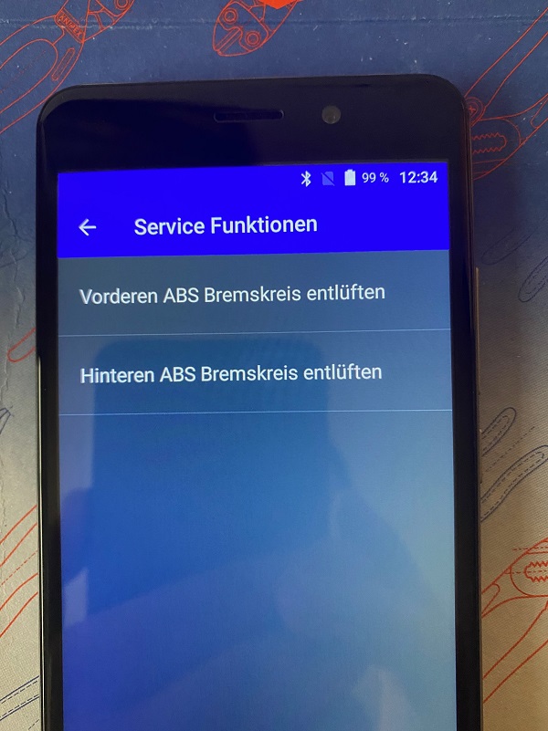

Ich habe mir nun zum selbstständigen Fehlerspeicher auslesen und Service zurückstellen
den OBD Link MX+ sowie die Vollversion der Motoscan App besorgt.
Nun zur Frage, bei der S1000R Bj. 2014 wechsle ich die B-Flüssigkeit normal wie bei jedem
Motorrad ohne ABS oder muß/soll/kann ich den ABS-Modulator ansteuern/aktivieren/o.ä.

wenn Du nur durchpumpst kannst Du so entlüften. Bei neu Installation von Leitungen oder komplettes leeren muss der ABS Block angesteuert werden, so meine Erfahrung.

Ich empfehle die Service-Funktion für das ABS zu nutzen.
Grund dafür ist nach meiner Meinung, dass dadurch die Kloben arbeiten und mir frischer Bremsflüssigkeit in Kontakt kommen.
Ansonsten kann es passieren, dass die ABS-Anlage über Jahre hinweg nicht gefordert (betätigt) wird.
Tut nicht weh und ist auch schnell erledigt, also warum nicht?
Ich nutze diese Funktion beim Wechsel selbst.

Also Prinzipiell wird die B-Flüssigkeit "klassisch" gewechselt.
Wenn ein Eingriff am System war muß mit Diagnose das ABS entlüftet werden.
Man kann aber um das System "in gang" zu halten auch beim normalen Wechsel
das ABS-System mit-entlüften.
@R-Techi: Hast du das auch mit der MotoScan App gemacht?
Wird es dort Schritt für Schritt erklärt?

Nein, mit GS 911 und da wird es erklärt.

Ok, dann hoffe ich mal das es die MotoScan App auch macht.
Wird etwas besonderes benötigt? Spezielle Unter oder Überdruckpumpe?
Bei der SC59 war das übel...Hab da so ein Trauma nogo
