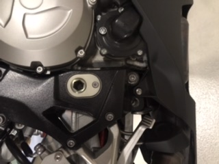

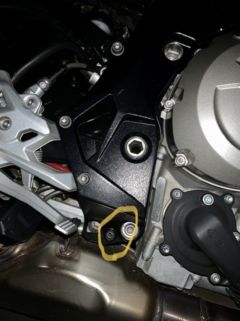

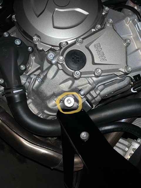

habe an 2 Stellen auf der rechten Fahrzeugseite Stellen mit Gewinden, an denen keine Schraube ist. Für mich sieht es aus, als könnte da normal was sein. Könnte mal jemand zu seinem Schätzchen kucken gehen?

wurde meines wissens schon mehrfach mit fast den exakt gleichen fotos hier im forum... dort werden bei der rr verkleidungen befestigt die die r nicht hat

Soweit ich weiß wird da der Motorständer bei Wartung zB der Gabel befestigt.

Das können auch Hilfsbohrungen für den Zusammenbau in Berlin sein.

dommuc hat es richtig erkannt und genannt (M6 Gewinde für Halterungen Motorspoiler)!
Es gibt auch Hilfsbohrungen am Motor mit M10er Gewinde, diese sind für Montagearbeiten!

So sieht es bei der RR aus.

alles klar, vielen Dank an alle, also unbedenklich. Schönere Lösung werkseitig m.M.n. wäre es, wenn solche Gewinde dann zumindest eine funktionslose Schraube drin hätten, hat aber bestimmt von Seiten BMW gute Gründe.

Schrauben kosten Geld und Gewicht. Aber du kannst natürlich eine reinschrauben.

Stratos-Schorsch hat geschrieben:dommuc hat es richtig erkannt und genannt (M6 Gewinde für Halterungen Motorspoiler)!
Edit: der Vollständigkeithalber sind es natürlich nur M5er Gewinde!
Bevor ich dort Schrauben reindrehen würde, nehme ich lieber flache schwarze Kunststoffabdeckungen. Diese gibt es (in der Bucht oder Amaz.)für die gängigen Gewindegrößen!
