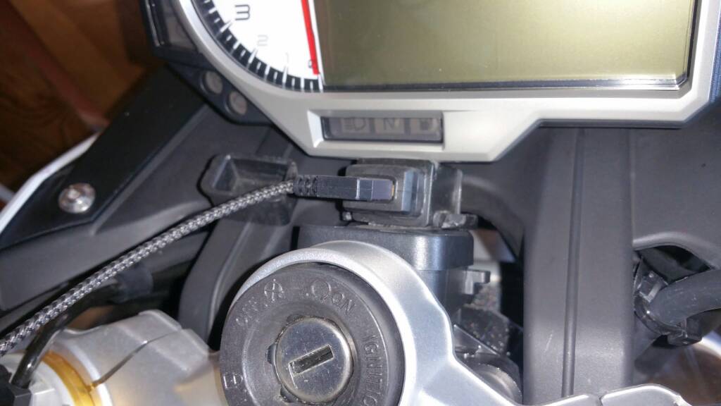

Bin seit dieser Saison mit dieser Lösung unterwegs und absolut zufrieden damit. Dose und Kabel haben genügend Power um mein Navi-Handy dauerhaft bei 100% Akkuleistung zu halten.
Unterhalb der linken Verkleidung den berühmten Cartool Stecker und Dose wie auf dem Foto zu sehen montiert, Kabel sauber verlegt, fertig. Durch direkten Anschluss an Nebenverbraucher benötigt man keinen zusätzlichen an/aus Schalter an der USB Dose, da wie schon geschrieben sich der Nebenverbraucher nach ca. 60 sek komplett abschaltet. Dose ist nur zwischen Display und Zündschloss geklemmt, nicht geschraubt oder geklebt. Passt wie angegossen.
Cartool Stecker habe ich den Originalen von BMW für 10€ gekauft, Dose und Ladekabel sind von Amazon.

DannyP hat geschrieben:Bin seit dieser Saison mit dieser Lösung unterwegs und absolut zufrieden damit. Dose und Kabel haben genügend Power um mein Navi-Handy dauerhaft bei 100% Akkuleistung zu halten.
MOTOPOWER MP0609A 3,1A Wasserdichtes Motorrad USB-Ladegerät, SAE-Kit mit USB-Adapter https://www.amazon.de/dp/B01DT7LI56/ref ... LBb0H7MS16
Micro USB Kabel [2-Pack] 3.9ft/1.2m Syncgreen Schnellladekabel Nylon 90 Grad Winkel Stecker 2.4A Ladekabel und Datenkabel für Samsung Galaxy, Sony, HTC, Nexus, LG, Motorola, Smartphones, Kindle, Powerbank, DJI Mavic Pro und mehr (Space Grau) https://www.amazon.de/dp/B07BHC9KNR/ref ... LBb61DK55K
Danny
An der Stelle mal vielen Dank, das ist eine super pragmatische Lösung nach meinem Geschmack! ThumbUP
