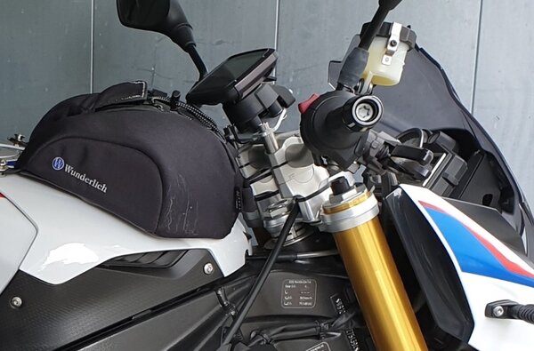

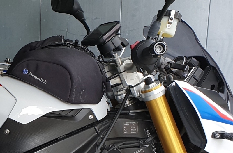

Von Wunderlich gibt es ja Alu Riser, mit denen der Lenker 20mm höher kommt . Kann man die einfach so verbauen?
Die Leitungen sind ja recht stramm und auch schön sauber verlegt. Oder muss man da die Züge, Leitungen verlängern?
Gruß Bernie

Mehr oder weniger erledigt. Wurde an ner 2014er mit den originalen Zügen verbaut und das passt. Bei der 2017er sollte das ja dann auch gehen?!.

An meiner 16er auch ohne Probleme. Und das Reisen ist einfach genial. Auch Heizen geht noch.

Für die 2017 auf die richtige Ausführung achten, der Einbau geht ohne Probleme, Länge der Kabel/Zügel passt problemlos, habe die seit einem Jahr bei mir verbaut

schau dir das halteblech (führung kupplungsseil) unterhalb des lenkers an. die halterung und kupplungszug laufen nicht parallel, um ein verklemmen zu vermeiden hab ich dieses halteblech demontiert.
