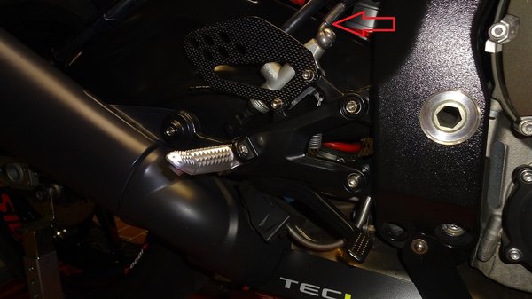

Hallo Marcus,
habe die Rasten der RR (einschl. Mod 2014) ohne Probleme an meiner
2014er R montiert.
Lediglich der Fitting der Bremsleitung muß angepasst werden
Ob 2015er RR Rasten an 2017er R`s passen ist mir nicht bekannt
Gruß Andy

Beitragvon Bremspunkt » 18.10.2017, 18:51
Moin,
nix neu kaufen, ein wenig "kalt" verformen und gut ist.
Die Rasten sind gefühlt eine tick höher und weiter nach hinten
schätze so 10-15mm
Gruß Andy

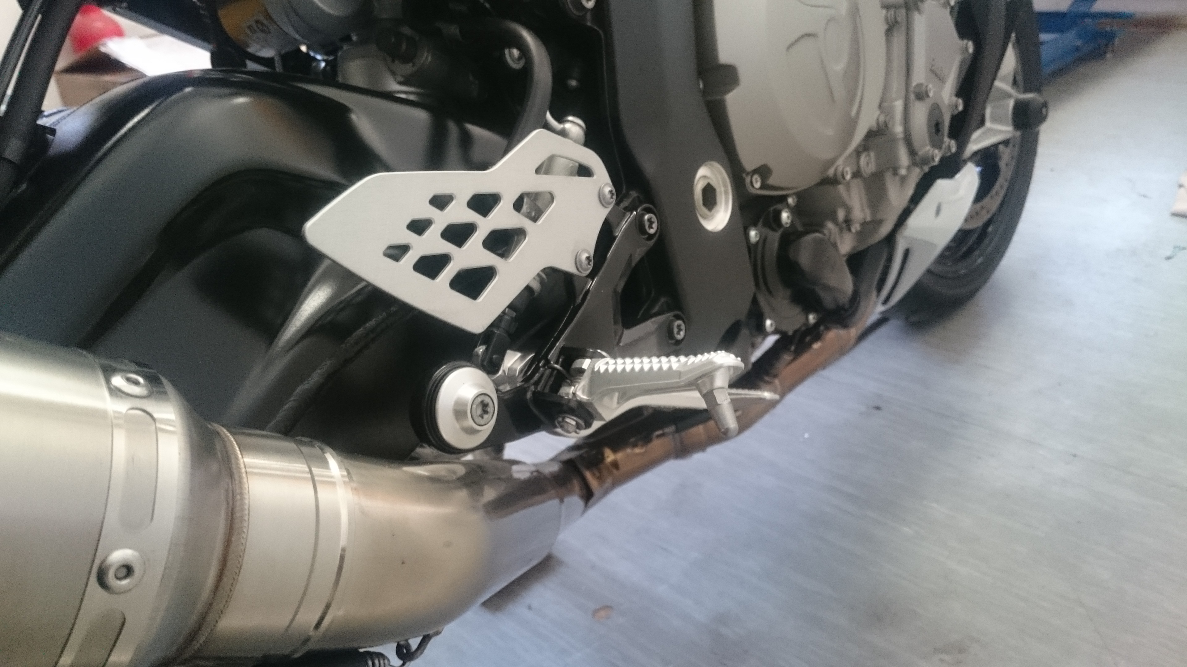

Beitragvon puschkinSky » 14.01.2018, 13:21
so ich hab jetzt auch die rr rasten montiert!
sieht super aus ;-) und kommen hochwertiger rüber als die "r" rasten!
danke für den tipp :clap:

Beitragvon herbyei » 14.01.2018, 15:05
@puschkinSky: wie hat sich die position der rasten verändert, h,v.
Re: Fußrasten wechseln aber original
Beitragvon puschkinSky » 15.01.2018, 11:45
herbyei hat geschrieben:.
eigentlich gar nicht, ich habs auch verglichen, optisch sehen die rr eher weiter nach hinten gelegt und höher aus
aber habe keinen sonderlich großen unterschied festgestellt! scratch ThumbUP ThumbUP
