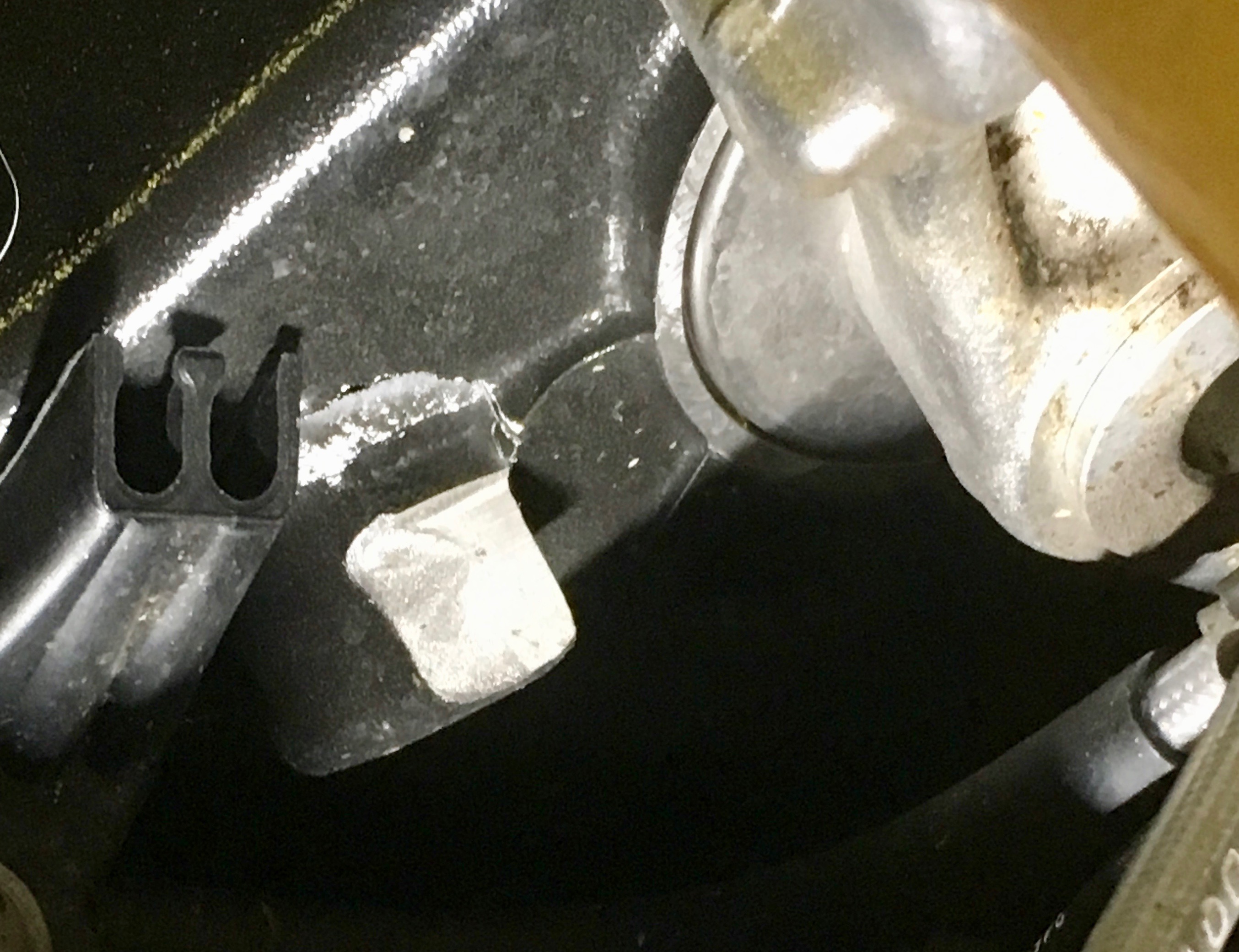

Der Tacho wurde vermutlich durch das hohen Windschild gegen die Elektronik des Zündschlosses gedrückt und trennte auch hier die Kabel ab. Neben dem Instrumentenhalten konnte ich heute beim Zerlegen nur einen weiteren Schaden feststellen...Lenkanschlag Rahmen. Auf der rechten Seite ist der Lenkanschlag nicht nur etwa eingedrückt sondern zum Teil eingerissen :ahh: .
Lenkanschlag
Was meint Ihr? Ist so etwas noch zu reparieren oder bedeutet dies automatisch Ausschlachten oder als Teileträger verkaufen?
(Rahmen kostet bei Leebmann als Ersatzteil 2.480 €)

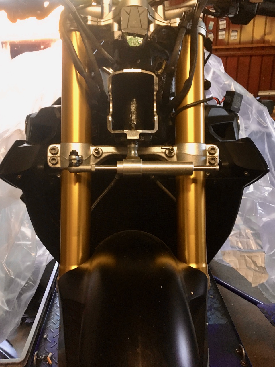

Rahmen darf nicht repariert werden. So wie das aussieht ist fast mit Sicherheit die Gabel verzogen.
Somit dürfte die Reparatur sehr teuer werden, zumal man oft erst beim Reparieren weiter defekte Teile erkennen kann.
Tut mir echt leid für dich, hoffentlich geht es dir gut , denn das ist das aller Wichtigste.

Die Gabel sieht nach rechts weggeknickt aus. Versuche eine mit Motorschaden zu bekommen und schraube um.

Ob da ein Vermessen noch Notwendig ist? Die Gabel kann man auch leichter und Günstiger Prüfen sofern man etwas Handwerklich begabt ist. Der Rahmen ist für den Straßengebrauch Schrott. Da achtet jeder Prüfer drauf ;)
Den BMW Kostenvoranschlag (In der Regel Kostenpflichtig sofern nicht Repariert wird) kannst dir Schenken. Die Teile Preise machen daraus zu schnell einen Wirtschaftlichen Totalschaden

Der Vollständigkeit halber hier noch ein Bild der Gabel inkl. scheinbar noch intaktem Lenkungsdämpfer.
An der Lampenmaske ist übrigens nur ein Halter des Abblendlichts gebrochen, ansonsten intakt.
Was den Freundlichen betrifft, so kann ich die Teile-Preise auch direkt bei Leebmann24 prüfen. Und Reparatur beim Freundlichen scheidet sowieso aus, da dies einem wirtschaftlichen Totalschaden gleichkommt.
