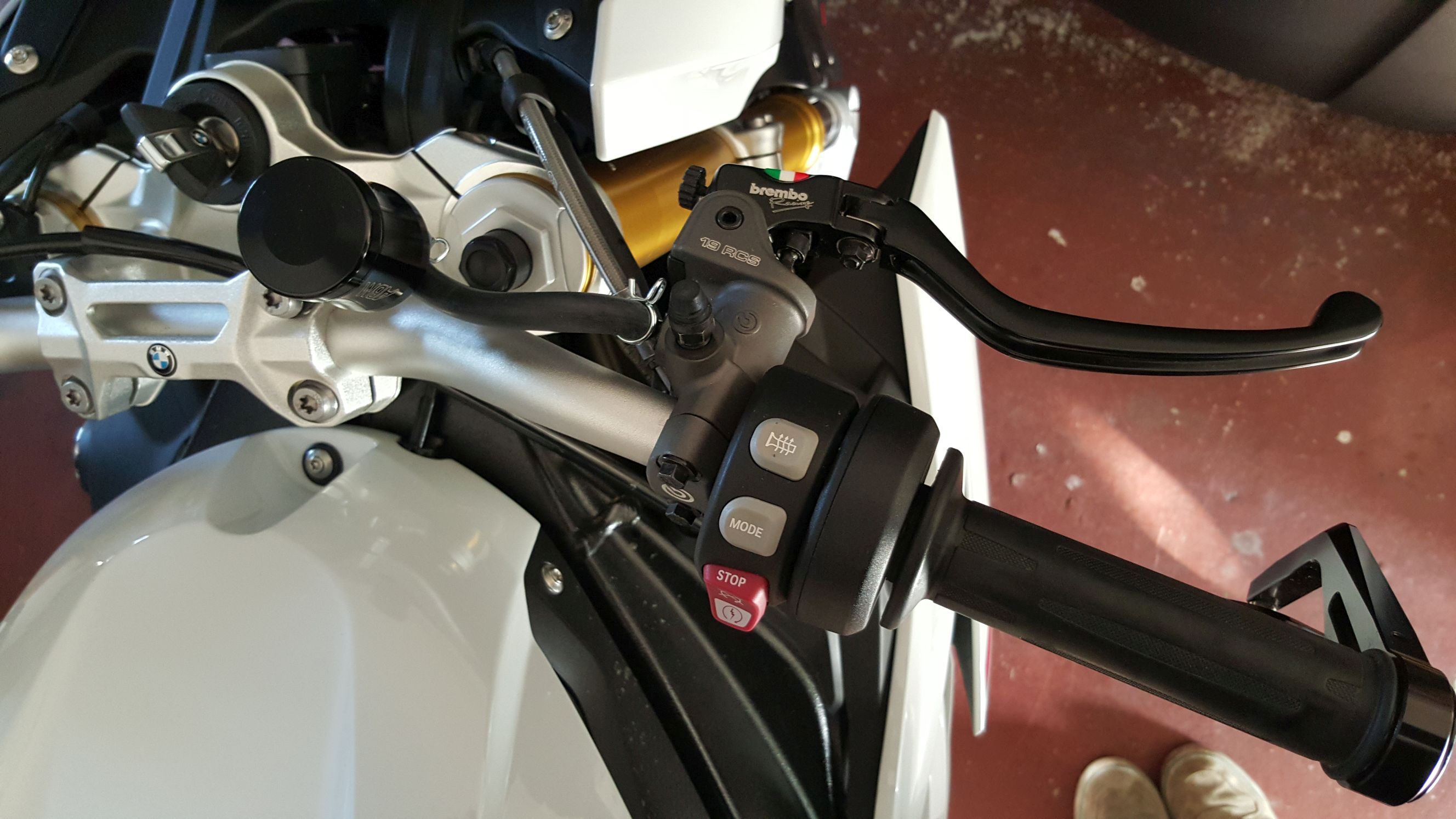

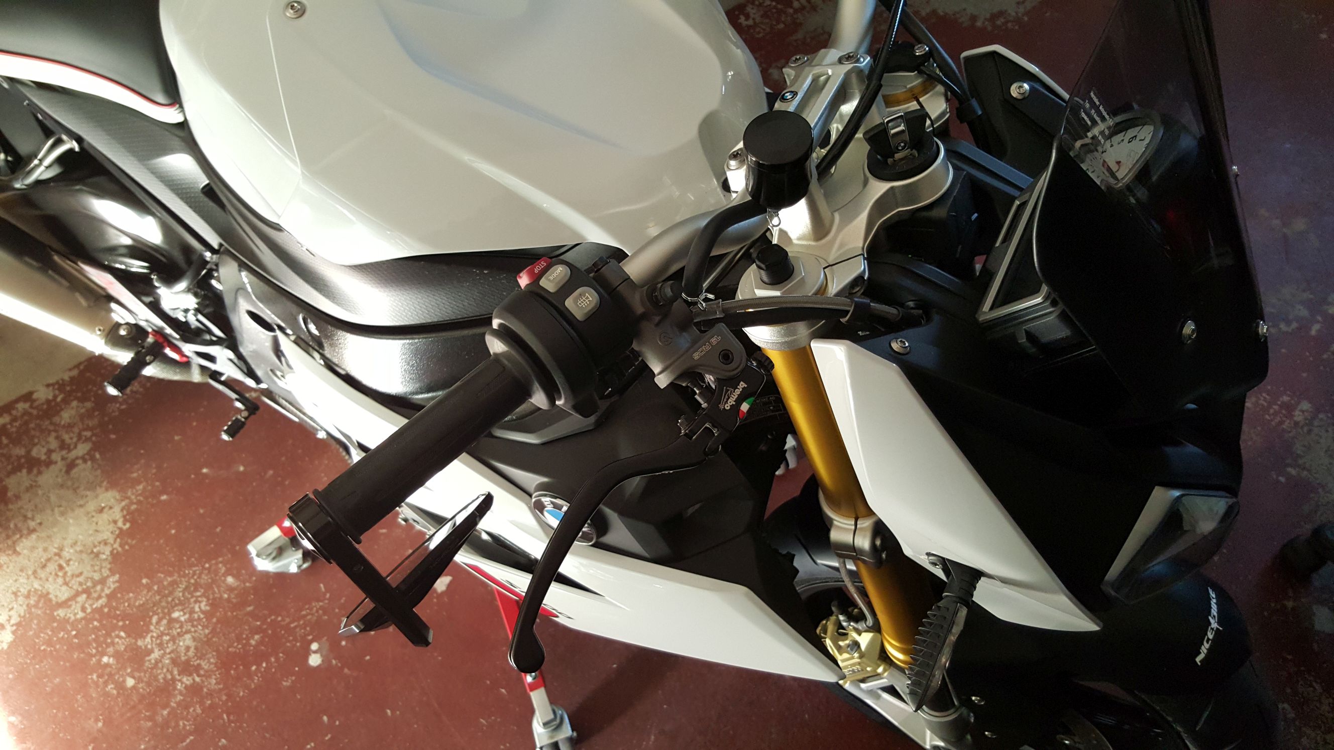

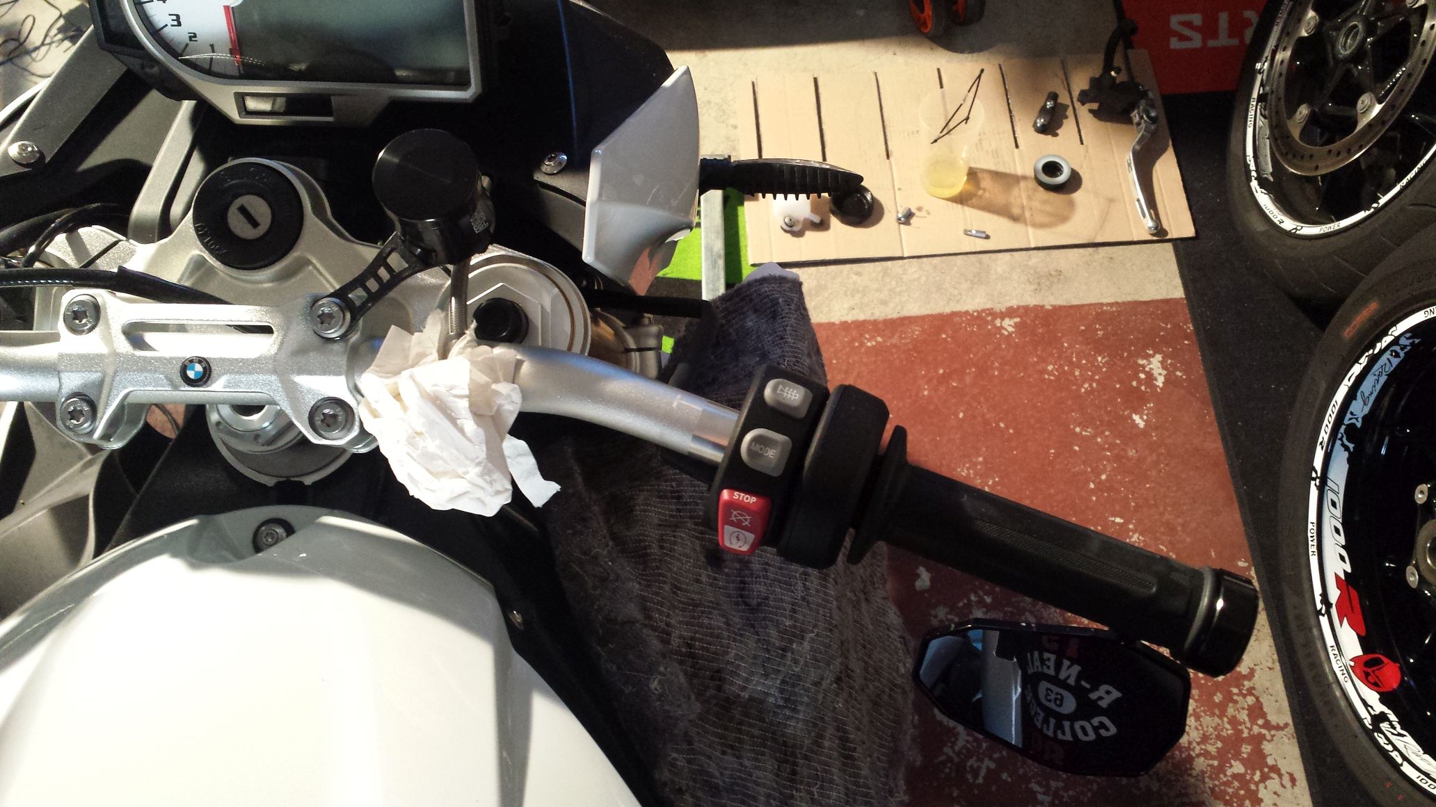

Ich habe die montiert. Du hast kein Gewinde mehr an der Halterung zur Verfügung.

Ich fahr sie mit der 18mm (Rot) Anlenkung.
Der Druckpunkt ist konstant härter wie original und der Initialbiss der Originalpumpe ist entschärft.
Die 20mm Anlenkung kommt mir zu direkt, da habe ich weniger Gefühl.
Zum Schlauch....Den habe ich mir bei Ebay gekauft (Brembo Schlauch), da der Schlauch des ABM Behälters nicht eng genug auf der Pumpe war.
