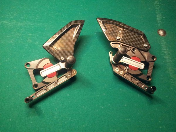

Diese Rasten möchte ich montieren. ............ Bild 1

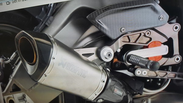

Allerdings fehlt bei denen das Auge zur Montage des Akra's wie hier abgebildet. ................ Bild 2
Gibt es für diese Combi nen vernüftigen Halter für den Akra?

Wenn du die HP-Rasten für die S1000R kaufst ist der passende Halter dabei. Wie auf deinem 2.Bild.
Die HP-Rasten die du da abgebildet hast sind von der HP4, die braucht den Halter wegen der Komplettanlage nicht!
