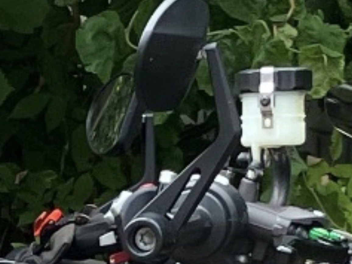

Wie gesagt, ich habe auf die originalen zurück gebaut. Es waren Ferrara 2 montiert. Damit war ich aber nicht wirklich glücklich. Subjektiv empfinde ich die Vibrationen mit den BMW Spiegeln geringer.
Farbe egal, Hauptsache schwarz. Bis es was dunkleres gibt.

CBX1000 hat geschrieben:Wie gesagt, ich habe auf die originalen zurück gebaut. Es waren Ferrara 2 montiert. Damit war ich aber nicht wirklich glücklich. Subjektiv empfinde ich die Vibrationen mit den BMW Spiegeln geringer.
Wie so oft fehlt leider eine Detailinfo dazu: Bei den Lenkerendenspiegel gibt es zwei Varianten, eine die direkt ohne Lenkergewichte angeschraubt wird, die andere die geklemmt werden mit Lenkergewichten.

Beitragvon CBX1000 » 03.01.2026, 08:05
Diese.
