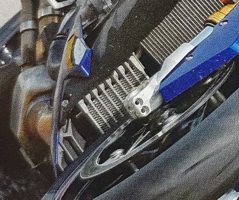

In der neusten PS ist ein Bild von einer S 1000 R drin wie Sie über die Renne gescheucht wird.
Sichtbar ohne Achsklemmschrauben auf der in Fahrrichtung rechten Seite
(die ja auch zum Reifenwechsel gelöst werden müssen).
Muss ich glaube auch mal testen.
Vielleicht werden die wirklich überbewertet.

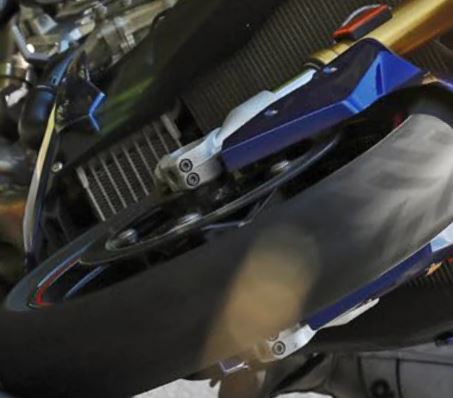

das sind die Artefakte, wenn aus einer Zeitschrift über einen Scanner hochscaliert wird. Habe gerade mal bei ReadlyGo die digitale Version der PS geöffnet. Und siehe da - alle Schrauben an Ort und Stelle. Hoffe der Screeshot, den ich angehängt habe, gibt das wieder.
Würde definitiv nicht ohne Klemmschrauben fahren - und schon gar nicht auf der Renne.
s100r verschraubung.JPG (31.2 KiB) 10242-mal betrachtet

sorry, hatte das andere Bild erst später gesehen. Links definitiv keine Schrauben. Und lebensmüde
ohne Schrauben.JPG (18.92 KiB) 10240-mal betrachtet

Ans49 hat geschrieben:das sind die Artefakte, wenn aus einer Zeitschrift über einen Scanner hochscaliert wird. Habe gerade mal bei ReadlyGo die digitale Version der PS geöffnet. Und siehe da - alle Schrauben an Ort und Stelle. Hoffe der Screeshot, den ich angehängt habe, gibt das wieder.
Dein Bild zeigt aber einen anderen Reifen!
Auf dem anderen fehlen definitiv die Schrauben.
