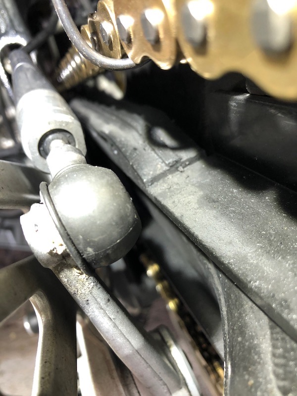

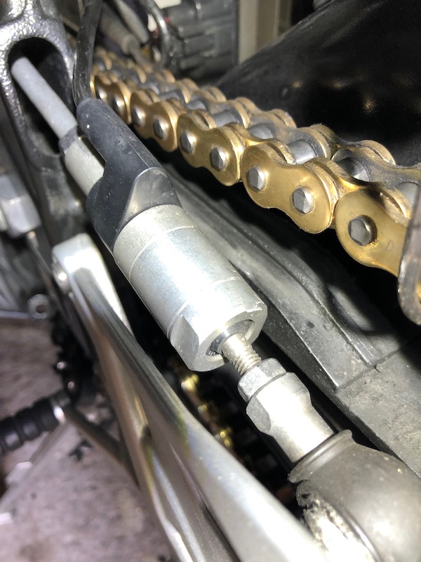

Redatz was geht denn auf dem untersten Bild zwischen den Kettengliedern unter der Kette durch, ist das eine Ölleitung für nen Kettenöler? Sieht aus, als ob der Schleift.

Beitragvon Bodo2009 » 13.08.2020, 16:53
Spanngurthaken zum anheben der Kette

Fafnir hat geschrieben:Redatz was geht denn auf dem untersten Bild zwischen den Kettengliedern unter der Kette durch, ist das eine Ölleitung für nen Kettenöler? Sieht aus, als ob der Schleift.
bei dieser Art von Montage würde das Öl ja überall hintropfen nur nicht auf die Kette.
So Halter gibt es bei Schnellwechselsystemen um die Kette hoch zu halten.

Beitragvon redatz » 13.08.2020, 20:04
Bodo2009 hat geschrieben:Spanngurthaken zum anheben der Kette
genau so ist es.
Kettenöler von CLS ist verbaut, da schleift aber nichts.
