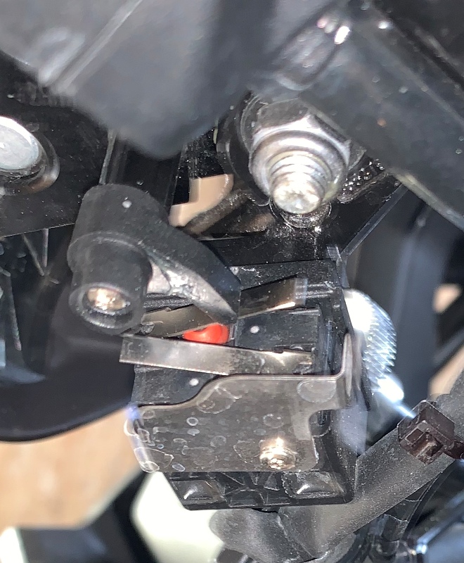

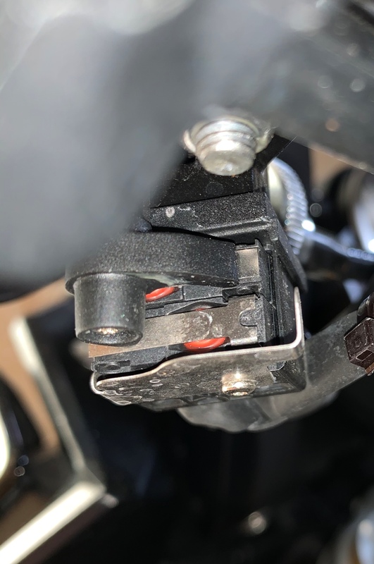

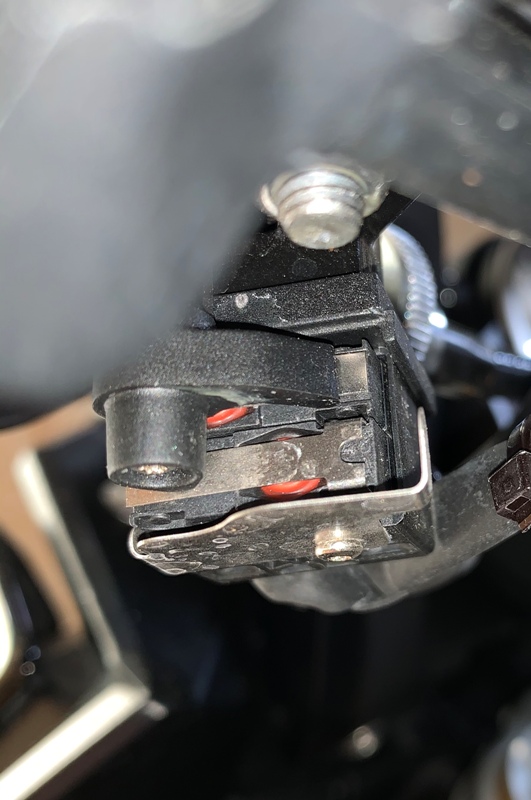

Hebel falsch montiert?
Stellung der Blättchen unten an der Kupplung, wenn...
...Kupplung nicht gezogen
...Kupplung gezogen

Beitragvon Fafnir » 15.05.2020, 14:27
Schön geknipst Jochen ThumbUP

Beitragvon noapplenofun » 15.05.2020, 14:46
Halle liebe Helfer,
ich werde mich heute Abend nach der Arbeit nochmal ransetzen und die Fotos nachreichen von dem Kupplungstaster. Ich habe keinen Tempomat, deshalb ist nur ein Plättchen vorhanden. :)
