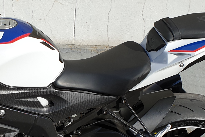

Ja, der Sitz der RR passt auch auf der R, jedoch gibt es je nach Baujahr verschiedene Shapes bei der RR, passt zwar auch, sieht aber, wie ich meine, doof aus. Worauf Du achten musst, der Niederhalter für die Batterie ist ein anderer, Du musst den von Deiner übernehmen.
Ich meine, der Sitz, den ich aktuell drauf habe, ist von einer '17er RR (siehe Foto). Bringt ungefähr 1,5 cm, einen wirklichen Komfortverlust kann ich dabei nicht wirklich feststellen, bin schon mal 1100 km an einem Tag drauf gesessen.
