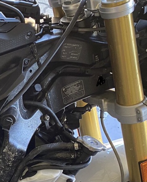

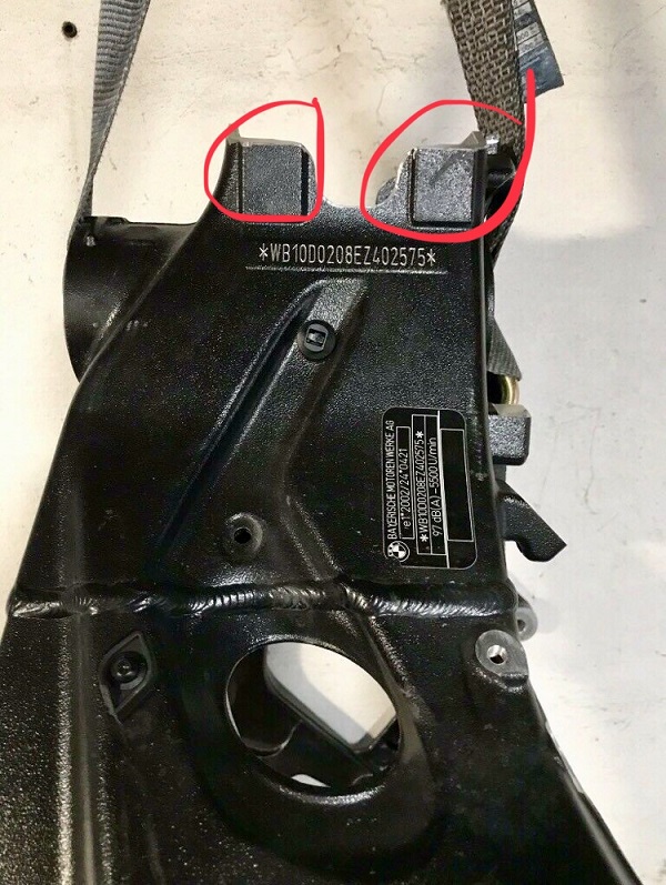

Beitragvon sk89 » 29.04.2019, 09:11
So wies aussieht sollte alles rangehen. Nur die Front wird schwierig...
Bei der R ist der Rahmen im Vergleich zu RR "beschnitten" und die 4 Löcher zur Befestigung des RR Geweihs fehlen.
Front vom Rahmen der R
Also muss man entweder sich selber irgendwie ein Hilfsrahmen basteln um das Geweih ran zu bekommen oder als Alternative wäre ne gebrauchte Frontmaske der R kaufen, die Scheinwerferlöcher zu laminieren und für die restliche verkleidung ne RR Pappe nehmen.. scratch

Beitragvon Sx1xR » 30.04.2019, 17:49
Kein Scherz.
Habe die R nach Sturz komplett umgebaut, das einzige was wirklich gravierend ist, das man vorne am Rahmen die Löcher für das Geweih bohren muss( originalgeweih muss dann auch ein wenig angepasst werden), wenn man dann auf Stummel umbaut muss man bei den Gabelbrücken der R noch eine andere Halterung für den Bremsflüssigkeitsbehälter bauen und das wars....
die R geht mit dem RaceMapping von Rs2e extrem gut, und wenn man nicht gerade „highspeed“ Strecken mit sehr langen Geraden fährt schiebt die R deutlich besser im unteren Bereich.... ;-)

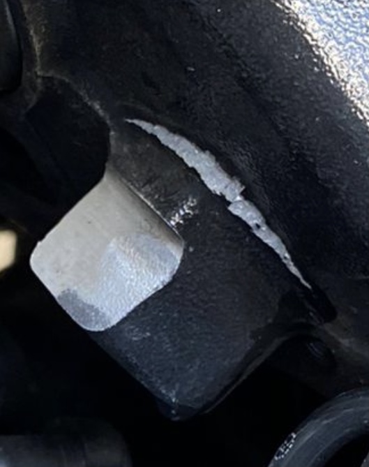

Beitragvon Gurke » 11.09.2021, 11:17
Servus,
Hatte gestern meinen ersten Tag auf dem Pannonia Ring, leider mit einem Vorderradrutscher :ahh: . Lenkanschlagspunkt links hat einen Riss und ich würde jetzt gern meine S1R zum Rennstrecken Bike umbauen!
Hat einer eine genaue Materialliste was ich alles bestellen muss?
Gasgriff- und DDC- Griff sind defekt leider, würde eh gern lieber auf einen Stummellenker umbauen.
Dashboard ist auch gesprungen und der Schwimmende Fixpunkt des Dashboards ist gebrochen.
Und wie kann man den Lenkanschlag reparieren bzw. wer kann dies im Raum München auch dann vermessen?
