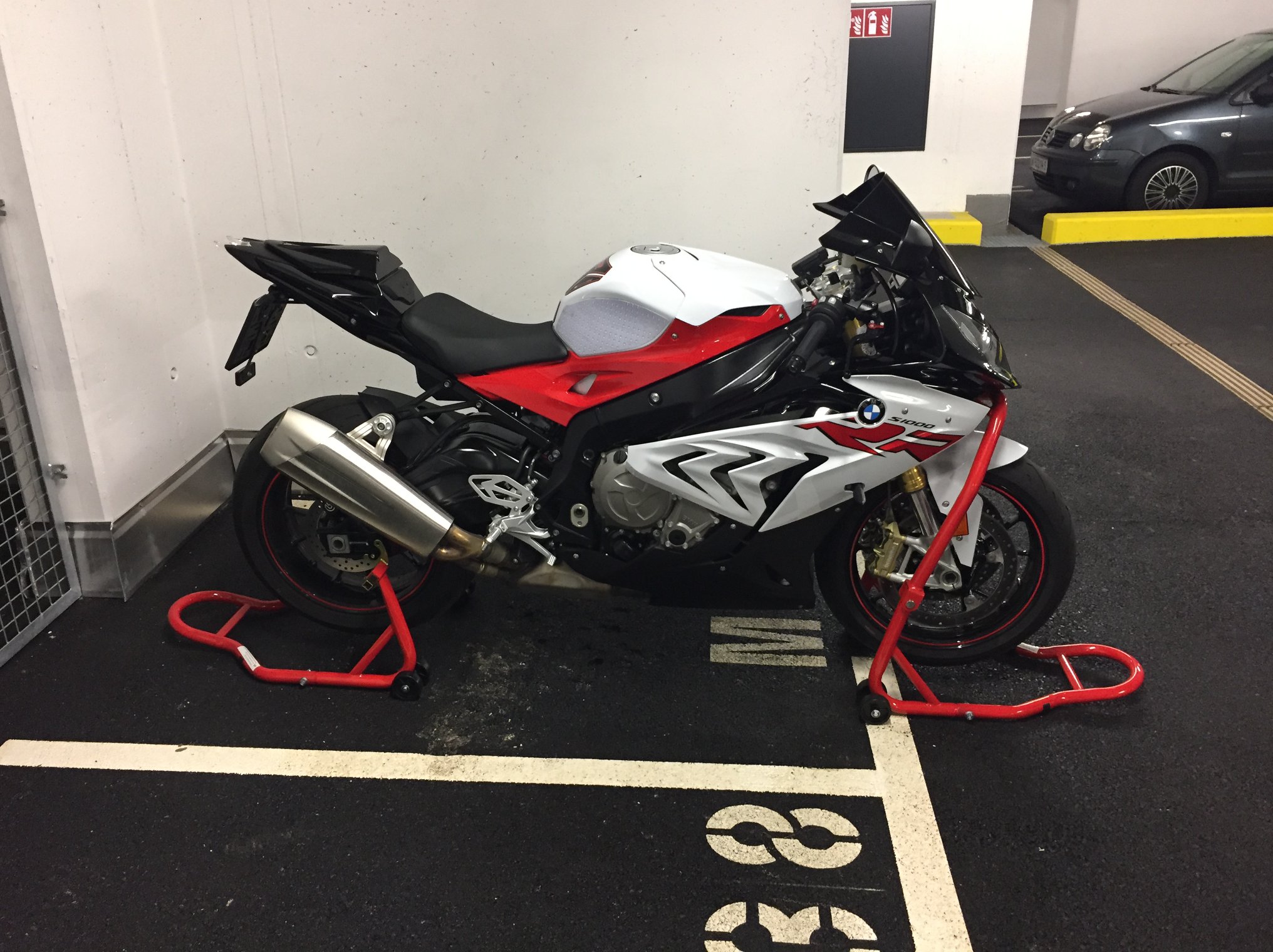

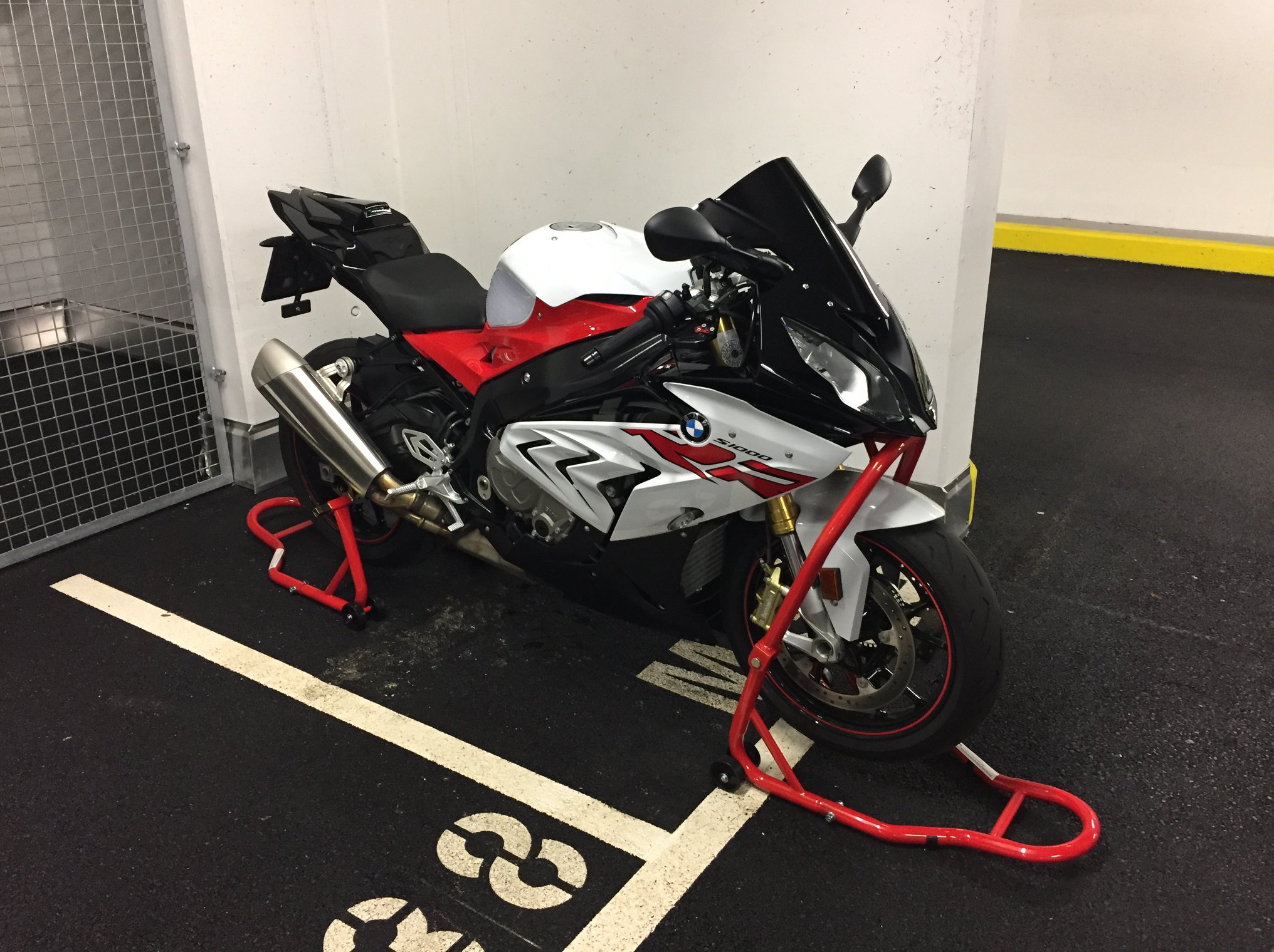

Habe noch zusätzlich einen Frontständer mit Wippen, für unterm Jahr, denn für den Ständer im Lenkkopf muss man immer den Bremsverteiler wegschrauben, zum überwintern ist es so aber besser, da die Gabel entlastet ist!

Heli hat geschrieben:Hab gerade für die RR eingekauft, hatte ja schon lange kein Moped mehr ohne Hauptständer ;)
Sind von Ricambi Weiss und bin von der Qualität im Verhältniss zum Preis positiv überrascht!
Habe eine gebrauchte 2015er 1000R gekauft und auch gerade festgestellt daß der Bremsverteiler im Weg ist - hat da jemand eine Lösung ( Pin Vorderradständer ist vorhanden ), für Renntreckeneinsatz ist ja das Abschrauben des Verteilers keine praktikable Lösung.
