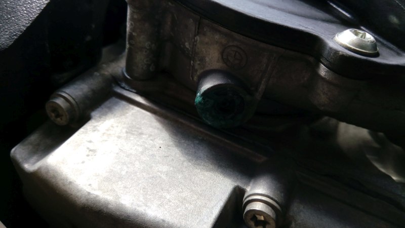

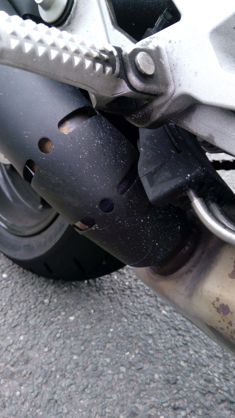

Bei der letzten Inspektion habe ich angesprochen, daß die Pumpe (unterhalb) wohl ab und zu etwas Kühlwasser rausdrückt und manchmal vor dem Endtopf als weiße Miniflecken sichtbar werden, die Fehlmenge ist aber im Ausgleichsbehälter überhaupt nicht feststellbar.
Antwort vom Freundlichen bei der Inspektion: Diese Minimenge ist bei diesen Temperaturen normal, liegt auch an der Art der Dichtung unterhalb der Wasserpumpe, wird geprüft, alles i.O.

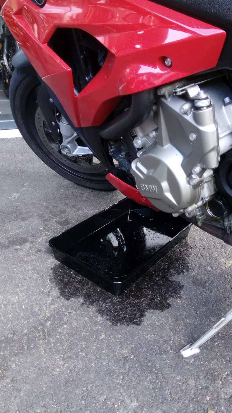

Im Anschluß Kühlmittel aufgefüllt und nächsten, anderen BMW-Händler in direkter Nähe angesteuert, rein, direkt dranngekommen, sich zur Maschine umgedreht und da sah man schon den Mechaniker mit einer Auffangwanne laufen. Fehlerbild identisch.
Naja, dem Typ von der Reparaturannahme brauchte ich jetzt nicht mehr viel erklären.
Vorteil: Er hat schon mal auf Verdacht eine neue Pumpe bestellt, BMW oder die Anschlußgarantie übernimmt.
Nachteil: Bis die Pumpe da ist wird es dauern, ich werde die nächsten vier/fünf Woche auf's Bike verzichten müssen, die haben noch keinen Plan woran dieser Kühlwasserverlust liegt.

Wasserpumpe von unten
Beim Händler
Kurz vor dem Endtopf
