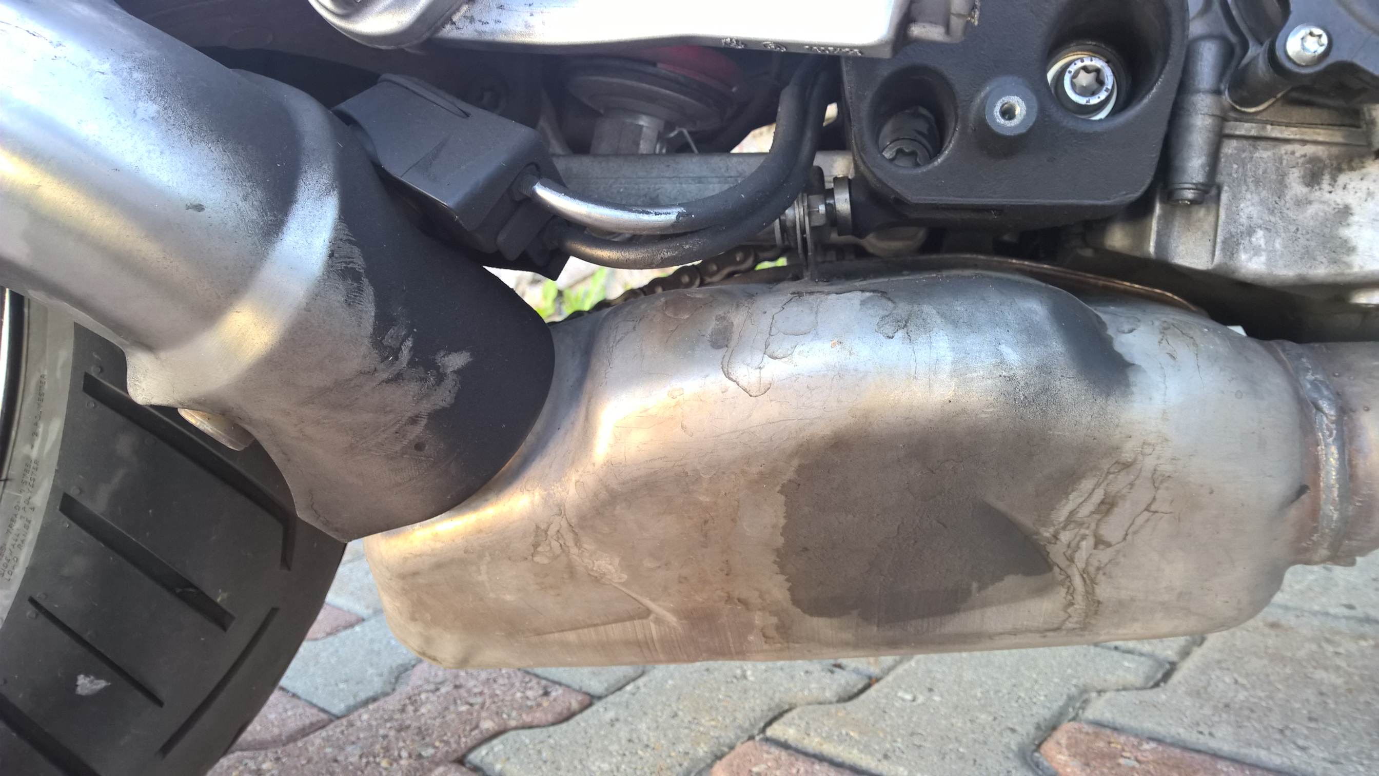

die Tage habe ich gesehen, dass an meinem Auspuff eine Rußschicht ist (siehe Bild). Ist da die Lambda-Sonde drüber und die vielleicht undicht?
Hat das jemand von euch schon einmal gehabt, muss ich schnell handeln? Der nächste KD ist fällig, einen Termin werde ich wohl erst im August bekommen.
BJ 2016, ca. 13.000 km gefahren.

Lamda-Sonde scratch ? Ich würde eher sagen, dass das die Klappenansteuerung ist, die da etwas "leckt".

ufoV4 hat geschrieben:Lamda-Sonde scratch ? Ich würde eher sagen, dass das die Klappenansteuerung ist, die da etwas "leckt".
was soll an einem rein mechanischen Teil lecken.

Der Besitzer könnte scratch
Ansonsten ist dort was undicht.... das kann diverseste Gründe haben...

Bei einer Monster hatte ich mal Ähnliches, da war die Abdichtung eines Motordeckels undicht, wie siehts denn mit deinem Ölstand aus?
Sollte sich der Händler jedenfalls ansehen.

das ist russ und kein öl

RRwolli hat geschrieben:was soll an einem rein mechanischen Teil lecken.
Das ist doch ein Rohr in dem ein Loch drin ist, wo der Stift durchgesteckt wurde um die Auspuffklappe zu steuern. Ich denke genau an dieser Stelle ist was undicht.

Nussel hat geschrieben:das ist russ und kein öl
Und was bleibt über, wenn Öl auf den heissen Auspuff trifft?? :D
Wie gesagt, sah bei meiner Monster 1:1 so aus.

Du solltest aufhören Diesel zu tanken winkG
Die Verschmutzung ist ja nicht nur auf der Abdeckung, sondern auch auf dem Sammler.
Ich würde mal alles sauber machen und dann schauen, wo es her kommt.

Vielen Dank für die Antworten.
Morgen werde ich beim freundlichen Anrufen, um den KD-Termin zu machen. Das werde ich dann mit ansprechen.

Der Sammler ist eh der absolute Schandfleck der Premiumbikes und sieht mangels guter Materialwahl sehr schnell gammelig aus. scratch
Bei dem Bild ist aber klar zu erkennen das irgendwo etwas undicht ist ( kann man vielleicht erfühlen ) und sehr auffällig und abnorm ist der ganze Ruß + Schmodder unter dem Klappenkästchen. Da ist irgendwas gehörig faul und darf so nicht aussehen.
Habe die gleiche R und das sah noch nie so aus. Angegammelt und verfärbt ( braun-goldig ) ja aber das da ist krass.
Auf die schnelle irritiert mich auch der Riss oben auf dem Sammler ( sieht wie ein Riss aus ) aber daher kann der Ruß gesichtet nicht kommen.
Btw. kann da natürlich etwas "siffen" und sei es nur das erste Wasser was nach dem Putzen bei der nächsten Fahrt rausgerotz wird , wenn z.B. die klappe nicht 100%ig schließen würde. Da ist auf jeden Fall was kaputt. Das sieht ja aus wie aus´m Ruhrpott...hust.

Da der "Ruß" eindeutig von vorne her heran geblasen wurde, brauchst du nur die vorderste Stelle des Auftrags ausfindig machen, dann hast du schon ziemlich genau den Verursacher. Und wenn sogar die Gabelholme auf der Vorderseite rußig sind, ist nicht mal das Motorrad selbst der Verursacher. Dann einfach abwischen und weiter fahren.

Ob da was undicht ist bezweifel ich gerade.
Bei näherem Hinschauen konnte ich eintrocknete Flüssigkeitsreste erkennen die eindeutig von Oben kamen.
Ob das Schwarze damit zu tun hat, vermag ich nicht zu beurteilen.

Hey, wer malt da auf meinem Moped rum? ;-)
Die Flüssigkeitsreste könnten vom letzten Putzen kommen. Ich hatte es wohl etwas übertrieben mit dem Reinigungsmittel beim Einsprühen der Schwarzen und dann nicht gründlich nachgeputzt.
Am Freitag geht sie zum KD (erstaunlich schnell einen Termin bekommen). Da weise ich auf die dunklen Stellen hin und werde berichten.

Kurzes Update: Meine schwarze Lady war letzte Woche beim geplanten KD und hat eine neue Wasserpumpe bekommen. Der Servicemensch hatte sich die Rußflecken angeschaut und den Wechsel angeboten.
Da ich Garantieverlängerung habe, war es für mich kostenlos und da frage ich nicht nach.
