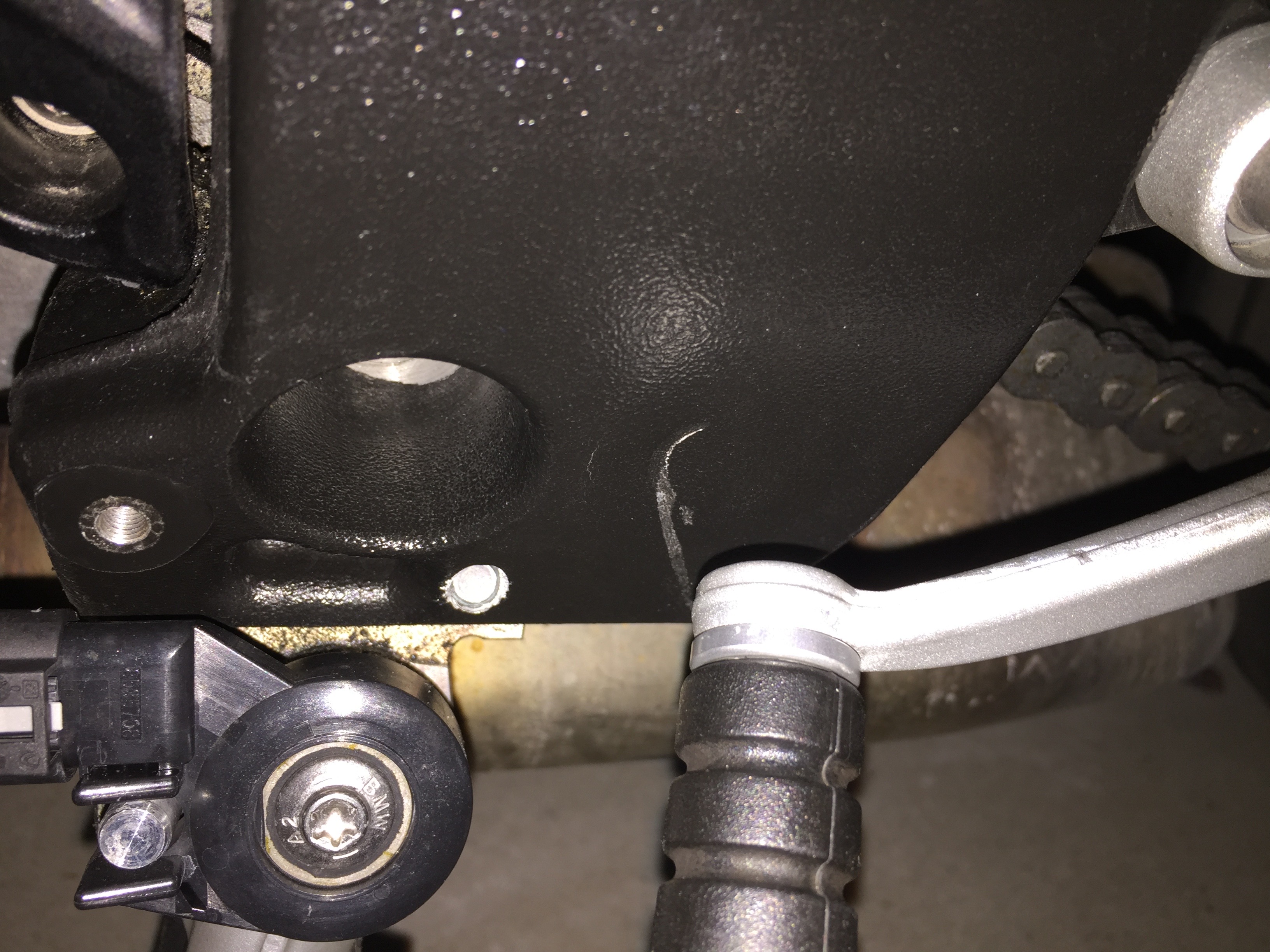

Hi leute,
Mir is dummerweise meine S1000R umgefallen und zwar ziemlich doof auf die linke seite.
Nun hat sich der schalthebl ein bisschen in den Rahmen gedrückt also in höhe vom schalthebel is jetzt ne kleine delle im rahmen.
Haltet ihr das für bedenklich? Oder kann man das moped ohne bedenken so weiter fahren? Was meinst ihr?

Sieht nur nach einem Kratzer aus.
Ohne jetzt viel Ahnung zu haben, ich würde so weiter fahren.
Möglich das jemand der mehr konstruktives Wissen hat das besser beurteilen kann.

Ich würde den Schalthebel im ausgebauten Zustand wieder versuchen zu richten und den Kratzer etwas mit Farbe auslegen, so das er nicht gleich so ersichtlich ist.
Ansonsten wenn er dich nicht stört, auf jeden Fall weiterfahren

an der Stelle handelt es sich sicherlich um "Vollmaterial" aus Guss.
Da ist so ein Kratzer ein rein optischer "Schaden".
Ich sehe da keine Probleme.

Motorrad ist Totalschaden, auf keinen Fall weiterfahren!! arbroller arbroller arbroller

schalthebel und rahmen muß ausgetauscht werden. sonst darfst du nicht weiterfahren. ;-)

Pidi hat geschrieben:Motorrad ist Totalschaden, auf keinen Fall weiterfahren!! arbroller arbroller arbroller
So ist es. Und damit sich der TO nicht mit der Entsorgung rumplagen muss, hole sie kostenfrei ab. Ich bin so selbstlos ... :D
Scherz beiseite.
Hebel würde ich ersetzen, den Kratzer mit Lack ausbessern und gut ist.

Übles Thema... -kann man von allen Seiten beurteilen.
Wenn ich so sehe mit was für Rahmen-Beschädigungen und Rahmen-Veränderungen die Leute so rum fahren -unglaublich!
Folgende Fragen/ Fakten:
hast du VK? Welche Versicherung? Deckt die einen Schaden ab? -oder "würde sie?" ;-)
Wie pingelig bist du? Wie stehst du dazu? Kuckst du "drüber weg"? oder schaust du jedes Mal auf die Stelle wenn du dein Bike siehst?
Dann evtl. Karboncover.
Ich sehe nicht nur einen Kratzer, der Rahmen ist dort eingedrückt
Fakt ist: Alu ist ein Metall mit einer sehr unsauber Atomgitterstruktur. Alu-Teile sind mit einer Lackschicht versehen -auch Alu welches wie Alu-pur aus sieht. Ist es beschädigt zieht es Sauerstoff und kann brechen!
Hier mal Geschichte aus dem wirklichen Leben:
Ich hatte ein gebrauchtes Moped gekauft -unfallfrei, -duch ich hatte in Erfahrung gebracht das der Verkäufer einen Unfall hatte. Also ab zum Gutachter. Dieser hat kleine Beschädigungen im Alu-Rahmen festgestellt -sehr klein kaum sichtbar. Zwei Tage später war der Rahmen an der Stelle gebrochen! Das Alu zieht Sauerstoff, oxidiert und bricht.
Das Problem gab es auch bei den ersten Kettler Alu-Fahrrädern -da sind so manche Rahmen gebrochen.
Hier ist es allerdings ein Alu-Gußteil mit einer anderen Atomgitterstruktur.
Also, du stehst nun zwei Fragen gegenüber:
1. Optik
2. Sicherheit.
Zu 1.:
läst sich retuschieren
zu 2.: Gutachter.
Ich hoffe ich konnte weiter helfen.

...ist aber jetzt schon alles ein bisschen „hoch aufgehängt“ wegen dem kleinen „Titsch“, oder? Ich denke nicht, dass deswegen gleich der Rahmen in zwei Teile bricht.

Es is schon ein wenig eingedrückt. Is auf dem Bild schlecht zu erkennen aber mit dem finger deutlich spürbar.
Vk hab ich natürlich nicht nur tk.
Is halt ärgerlich da das Motorrad vor dem Umfaller noch komplett kratzerfrei war plemplem
Hab mir schon den passenden Lackstift besorgt
Sicherheit is mir natürlich auch wichtig! Kann mir aber auch nicht vorstellen das wegen der macke gleich die ganze Stabilität des Rahmens dahin ist. Ansonsten wärs ein Teurer Umfaller.
Werde vermutlich die Stelle mal im Auge behalten und im Frühjahr mal bei nem Gutachter vorbeigucken.

die Fakten sind nicht vom Tisch zu weisen -und es zählt: innerlich DU! -und DEIN MOPED!
