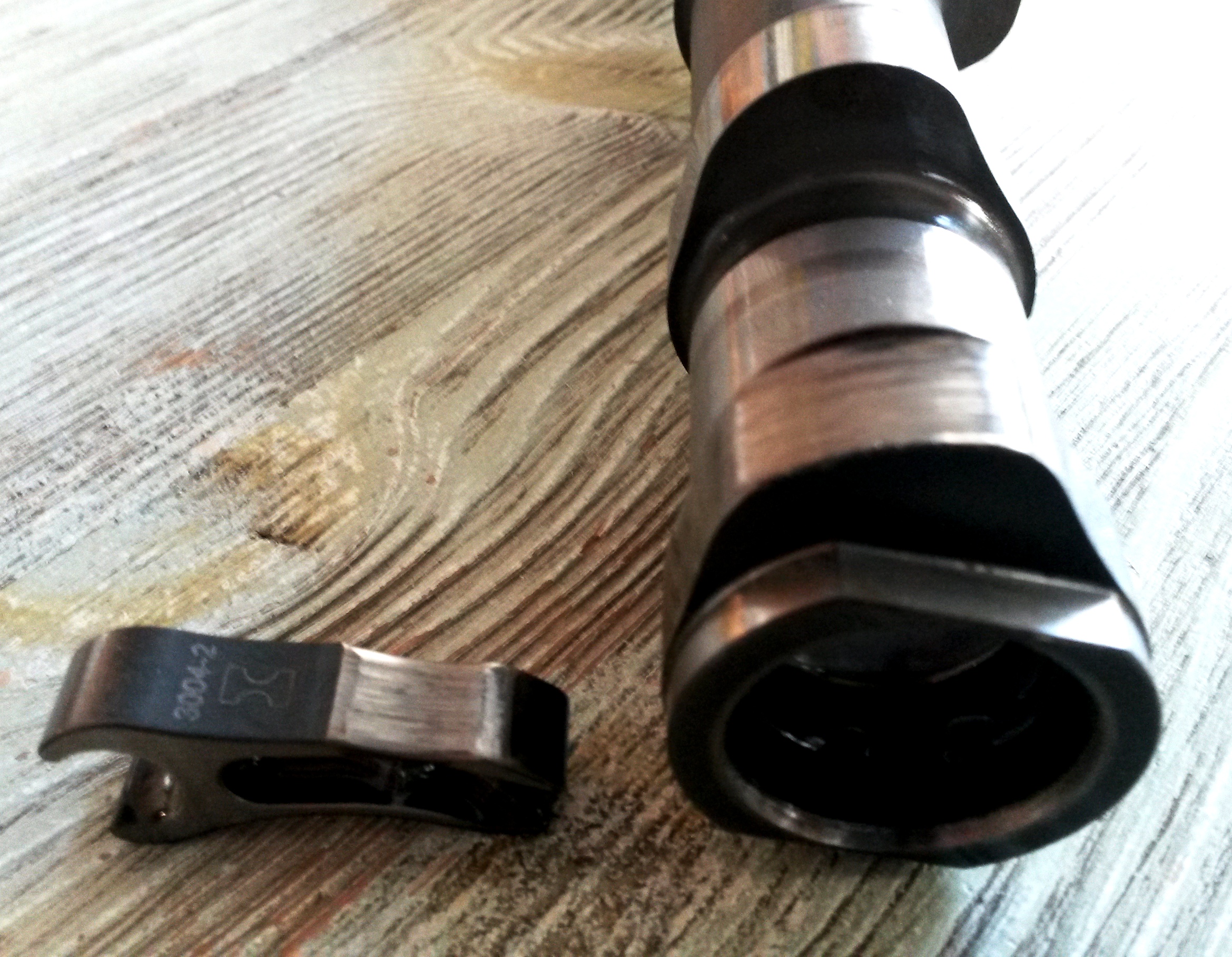

S1000R, Mod. 2014, 8400km, Schlepphebel eingelaufen!
Habe den gleichen Motorschaden wie einige in diesem Forum.
Ein Schlepphebel und ein Nocken der Einlassnockenwelle sind bereits nach 8400 km Eingelaufen. EZ 3/2014, 8400km, Schlepphebel Charge Nr. 3004-2, Nockenwelle Prägedatum 16.12.2013.Wollte mir beim BMW-Händler eine neue Einlassnockenwelle (407.-€) und ein Schlepphebel (83.-€) kaufen. Nach seinen Aussagen brauche ich 16 neue Schlepphebel da die anderen 15 Schlepphebel mit höchster Wahrscheinlichkeit auch bald einlaufen.
Super: 1328.-€ für 16 Schlepphebel zuzügl.407.-€ für die Nockenwelle. Aussicht auf Kulanz sieht er nicht da ich die letzten beiden Jahresinspektionen nach Ablauf der Garantie selbst durchgeführt habe. Fazit: Härtefehler Schlepphebel, Aussicht auf Kulanz gering. Danke BMW, Das nächste Mal werde ich wohl wieder einen Japaner kaufen müssen. Selbst bei meiner Benelli TNT hatte ich auf 40t.km diese Probleme nicht.
Habe zum Glück nun einen kompletten Zylinderkopf mit Schlepphebel und Nockenwellen
mit wenig Km für kleines Geld erworben.
Also Aufpassen. Wenn Ihr meint ein einzelnes Ventil würde etwas klackern kann es unter
Umständen auch ein eingelaufener Schlepphebel sein.

Beitragvon Eddi » 19.06.2017, 10:19
Späne sind so gut wie keine Vorhanden. Habe das Abgelassene Öl gefiltert, den Ölfilter Zerlegt, das Sieb vor der Ölpumpe mit einem Endoskop begutachtet. 2-3 mini Späne waren jeweils im Filter und im ÖL. Sieb absolut frei.

Beitragvon Eddi » 24.06.2017, 22:39
Reperatur erfolgreich abgeschlossen. winkG
Beide Nockenwellen und die 16 Schlepphebel hab ich gestern getauscht.
Motor anschließend 2x mit billigen Öl gespült und Ölfilter erneut getauscht.
Heute Morgen Probefahrt - absolut ruhiger Motorlauf.
