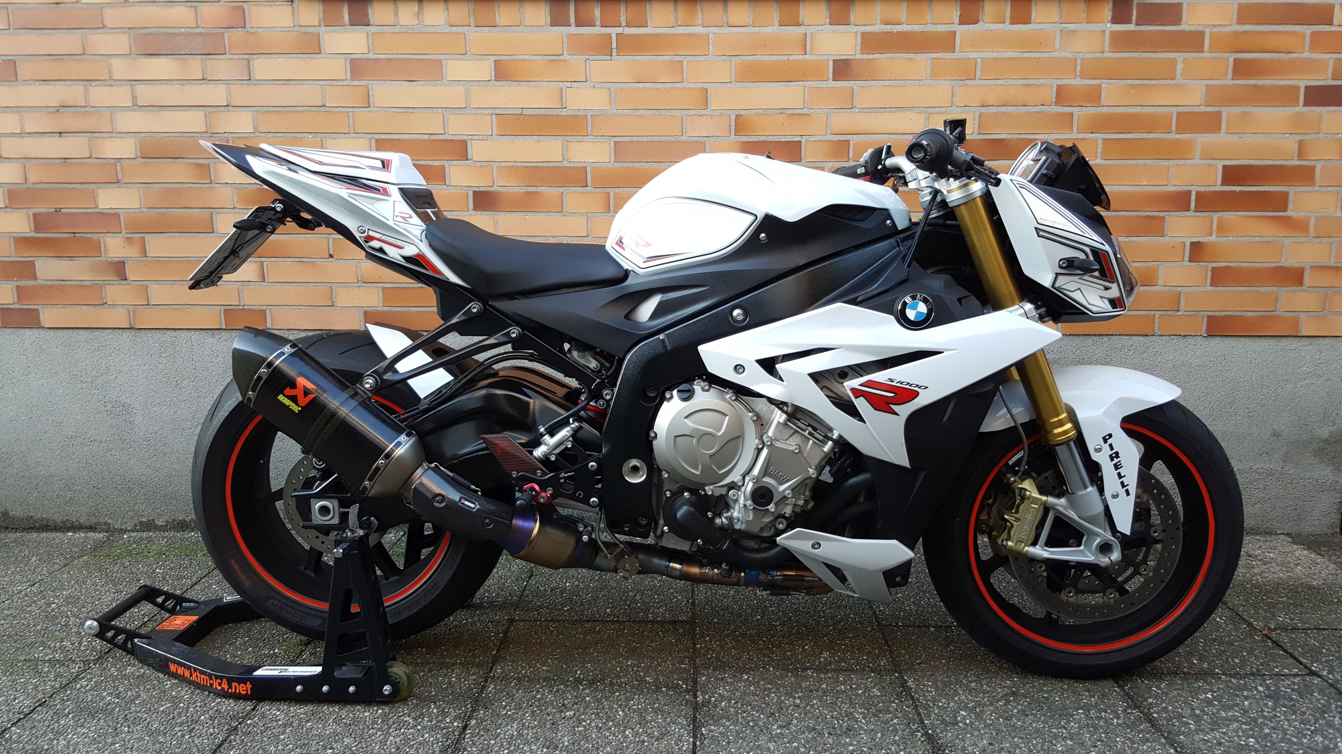

Beitragvon Sx1xR » 03.01.2017, 08:14
Visiergraupe hat hier so manchen infiziert.... siehe Gabel [emoji51]Bild

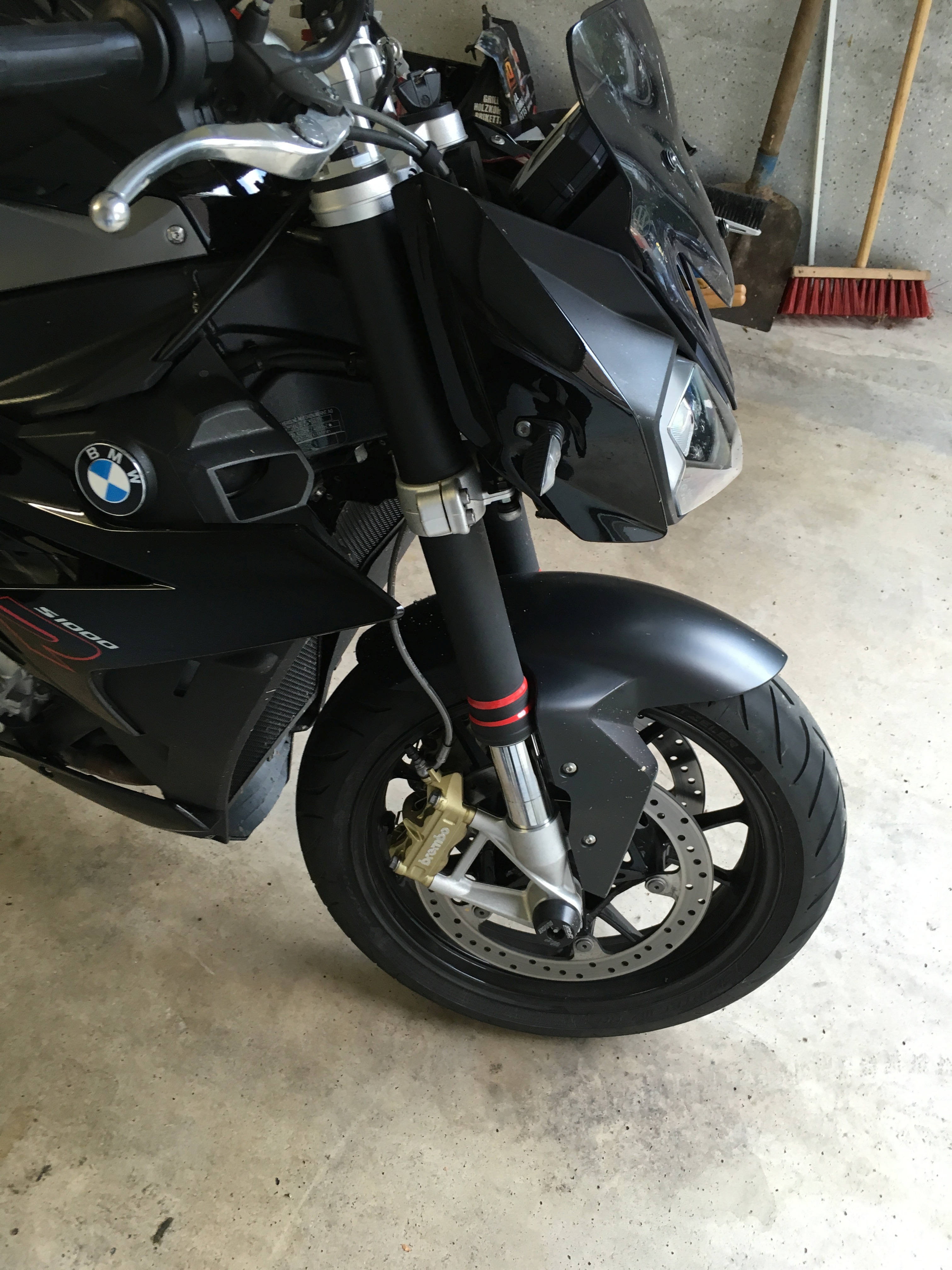

Beitragvon phoenix » 03.01.2017, 12:32
ScHro3dA hat geschrieben:
Würde mal gerne ein paar Fotos sehen wollen wenn das geht :)
Im Prinzip sieht es genauso aus wie auf dem Foto, mal abgesehen von den roten Absätzen!
Ich mache nachher mal ein Foto!

Re: Folierung von teilen/Maschine
Beitragvon phoenix » 04.01.2017, 19:19
Genau reicht wenn der Frontfender ab ist, die geraden Stücke sind, wenn man genau gemessen hat, kein Hexenwerk. Bisschen frickelig ist es die Naht in den nicht sichtbaren Bereich zu legen, unten geht das gant gut, oben ist die Maske im Weg, geht aber auch dort.
Aufpassen muss man an den unteren Stellen an denen die Gabel dicker wird, da habe ich die Streifen (bei mir rot) halbkreisförmig geschnitten, damit die Folie an den Übergängen keine Falten wirft. Die roten Steifen sind dicker als hier zu sehen, ich haben sie jeweils mit der schwarzen Folie fixiert.

Beitragvon Sx1xR » 04.01.2017, 19:28
Wenn Du mit nem Fön und etwas Geduld arbeitest, bekommst die Übergänge auch so foliert, muss nur 1. gute Folie sein, und 2. musst Du die Streifen nach unten etwas breiter schneiden, damit Material zum "formen" da ist [emoji1305]
