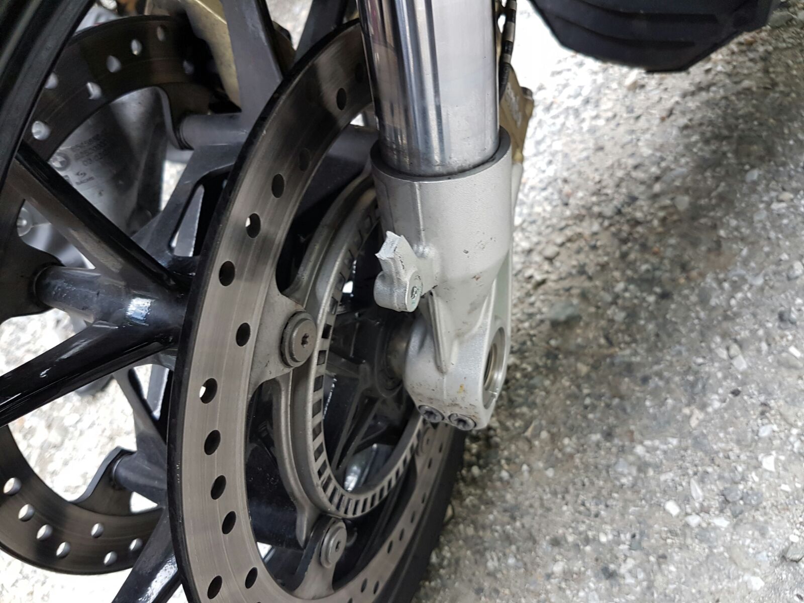

heute einen kurzen Moment unaufmerksam gewesen und schon ist es passiert. Bin einem Pkw frontal hinten rein gefahren. Motorrad ist hinten hochgekommen und ich konnte es grad noch so fangen. Beim fahren kann ich keine Veränderung feststellen, leider sind die Halterungen des Schutzblechs auf beiden Seiten gebrochen. Mit welcher Summe muss ich rechnen, wenn ich den Schaden in der Werkstatt reparieren lasse?

Und Du denkst, das bei so nem Schlag weder Felge noch Gabel einen mitbekommen haben!? [emoji849]

Falls die Gabel keinen Schaden hat könnte ich es doch auch mit Schweißen probieren?

schweißen wird wohl eher nichts, weil das nach aludruckguss aussieht. haelt zwar "nur" verkleidung, aber ob das am ende gut aussieht, sei mal dahin gestellt und jedem selbst ueberlassen?!
ich wuerde die gabel bzw die felge ueberpruefen lassen. "normales" gefuehl waere mir persoenlich nicht sicher genug. vllt hat auch das lenkkopflager einen mitbekommen?

@captainbalu: schweißen geht nicht. ab einer bestimmten temperatur schmilzt das aludruckguß. zerfällt dann alles schlagartig.

Du hast ja unten noch ein Gewinde da könntest du dir auch was basteln. So mit Hülse wo über den Stummel geht nach oben zur zweiten Verschraubung. Wird ja durch den Spritzschutz verdeckt. Als erstes würde ich die Felge vermessen. Reifen runter, Felge wieder einbauen und Meßuhr dran.

Nur die Gabelfüsse alleine gibt es nicht, nur in Verbindung mit dem Gleitrohr.

Mittlerweile hab ich mit dem Meister meines Händlers gesprochen.
- Lenkkopf hat nichts
- Gabel meint er muss sehr viel passieren bis da was verbiegt. Hat er keine Bedenken.
- Felge hat einen Schlag. Das hat er gleich erfüllt und dann sieht man es auch. Er meinte zu mir technisch unbedenklich.
Als ich ihm erzählt habe, dass ich mir überlegt habe es mit Kaltmetall zu kleben meinte er auch ich solls versuchen. Wenns nicht klappt kann ich immer noch reparieren lassen.
Also heut an den abgebrochen Teilen als auch an den Gabelfüßen alles abgeflext was verbogen war. Dann Gewinde gebohrt und mit Gewindestange verbunden und in Position gebracht. Das ganze dann noch mit Kaltmetall umwickelt und jetzt lass ich es erstmal trocknen. Mal schauen vlt schleif ich es noch, dann sieht es auch ganz passabel aus.
