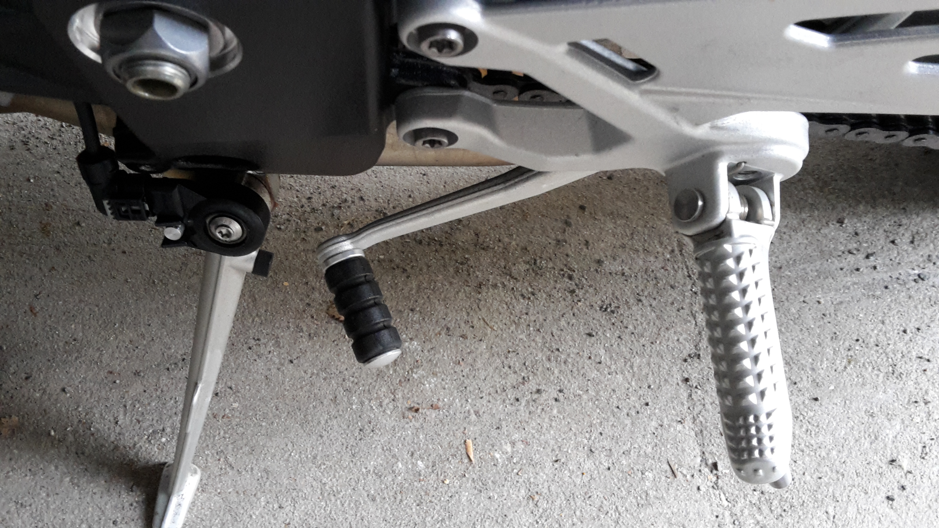

...nach einem Wochenende am Nürburgring wollte ich die Dicke wieder verladen.
Dabei hab ich ein Hinderniss übersehen, an dem sich der Schalthebel nun leider verbogen hat. plemplem
Habt ihr damit Erfahrungen oder Ideen, wie man das am besten wieder richten könnte?

warm machen (Heißluftföhn) und gerade biegen

Spätestsens beim zurückbiegen geht die ehemalige Festigkeit in den Keller- warmmachen (von Alu Legierungen) sorgt da noch für zus. weich werden- vor allem, wenn man die genaue Al- Legierung gar nicht kennt. Je nach Legierung kann das problemlos biegbar sein oder eben auch gar nicht...
Ich würde sowas nur richten um nach Hause zu kommen, dann halt je nach Gefühl entscheiden, ob ich dem noch vertraue oder ersetze.

neu kaufen. Alles andere ist doch am falschen Ende gespart

Sehe ich genauso-hab das bei meiner Unfall-Z1000 auch versucht aber den Kampf letzten Endes aufgegeben.

"Ich" würde mir da eher um die verbogene Fußraste Gedanken mache.

Bevor sich die Raste biegt, bricht die Rastenaufnahme.
