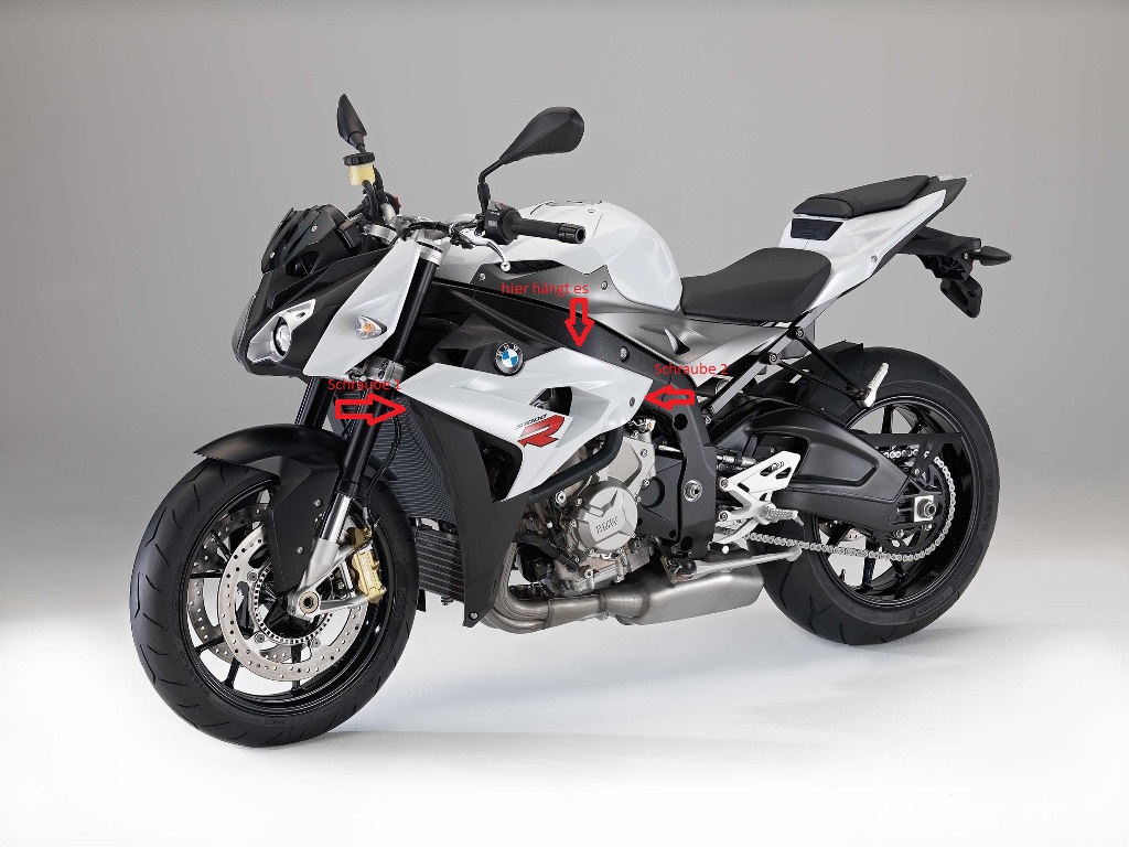

Hallo Daniel,
halt mich nicht für blöd aber ich habs immer noch nicht ab.
Die 2. Schraube habe ich gefunden. Außderdem noch ein am
Motorspoiler, vermutlich muss die nicht ab. Aber ich bekomme
es nicht ab! Es hängt oben noch irdendwie fest. Es scheinen
innen noch 2 Schrauben dagegen geschraubt zu sein, da
komme ich nicht rann. Es gibt das äußere Verkleidungsteil (lackiert)
und das innere (matt schwarz mit BMW Logo) ich kann den SZ-Stecker
durch den Schlitz schon sehen. Es muss eigentlich nur das außere demontieren.
Marc

Re: Entfernung der linken Seitenverkleidung S1000R
Beitragvon derTobi2018 » 28.12.2017, 22:51
Hatte bei meiner grad auch mal die Verkleidung runter. (Hab das Ding ja erst ein paar Tage und war neugrierug was man so findet :) )
Hast du dir die grün markierte Halterung abgebrochen?
Wenn ich das richtig sehe, kann man das kleine lakierte Verkleidungsstück nicht ohne die "Kühlerverkleidung/Bubspoiler" entfernen.
Als große Einheit, ging es problemlos ab ;-)
derTobi2018
Beiträge: 24
Registriert: 19.11.2017, 11:39
Wohnort: NRW
Motorrad: S1000R '15 (0D02)
Beitragvon fazer-fighter » 29.12.2017, 08:03
Genau die war fast ab. Steht aber nirgens, dass das komplette Teil ab muß :ahh:
