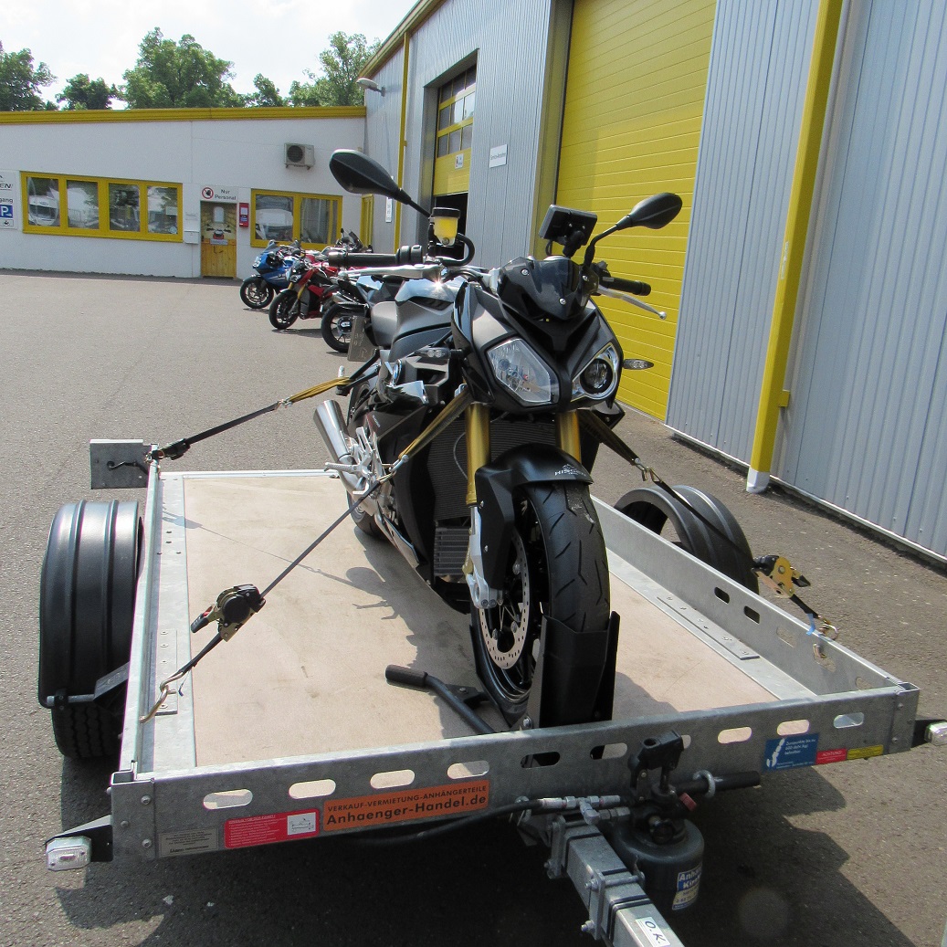

Beitragvon Kajo » 01.02.2016, 17:39
Bin ebenfalls kein Freund dieser Lenkerbefestigungssysteme und spanne auch über die Gabelbrücke ab.
Hierzu verwende ich,auch beim Verzurren nach hinten immer noch ein paar Rundschlaufen - siehe Bild.
