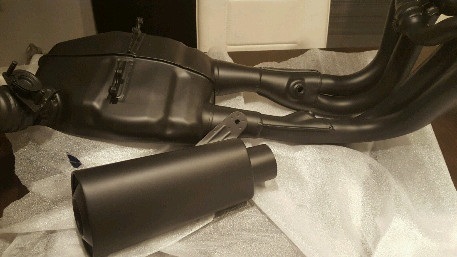

Beitragvon LittleLenni » 02.03.2016, 21:17
hab heute meine Komplettanlage von Cerakote wieder bekommen und wollte euch erste Bilder zeigen. Sobald ich am Wochenende dazu gekommen bin sie einzubauen gibt's weitere Bilder. Ich bin auf jeden Fall schon mal begeistert... :D :D

Beitragvon papajo » 02.03.2016, 21:19
LittleLenni hat geschrieben:Hallo zusammen,
Muss du den Lack noch einbrennen? Oder haben die das bereits gemacht?

Beitragvon heinz » 02.03.2016, 22:10
logisch, schiebt man für eine Stunde beim Pizza Bäcker um die Ecke in den Pizzaofen. arbroller
das Thema hatten wir doch schon öfters hier, das ist eine ceramische Hochtemperatur-Beschichtungen und ist natürlich fertig, wenn man das Teil zurück bekommt.

Beitragvon LittleLenni » 03.03.2016, 10:27
Weil die Fragen aufgekommen sind:
Die komplette Anlage hat wie auf der Preisliste auf deren Homepage 315,-€ plus nen Zehner für den Versand gekostet, wobei sie auch das Abdeckblech mitbeschichtet haben.
Die e-Nummer und (ich glaube) die Seriiennummer auf der Unterseite wurde extra freigelassen.
Leo
