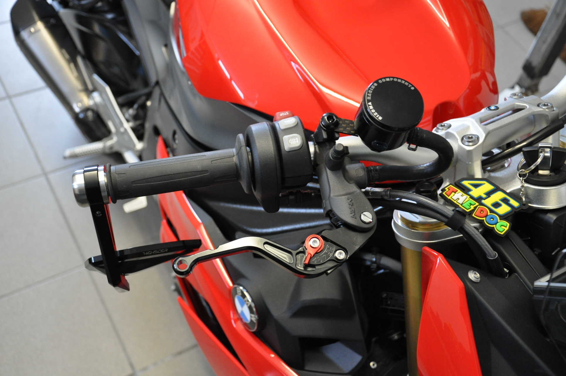

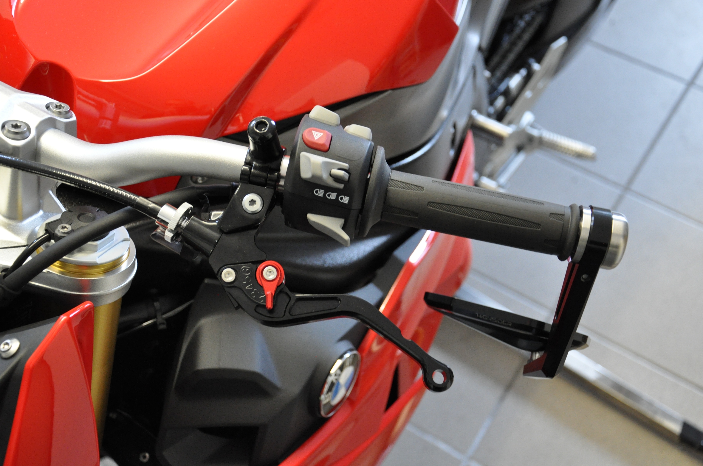

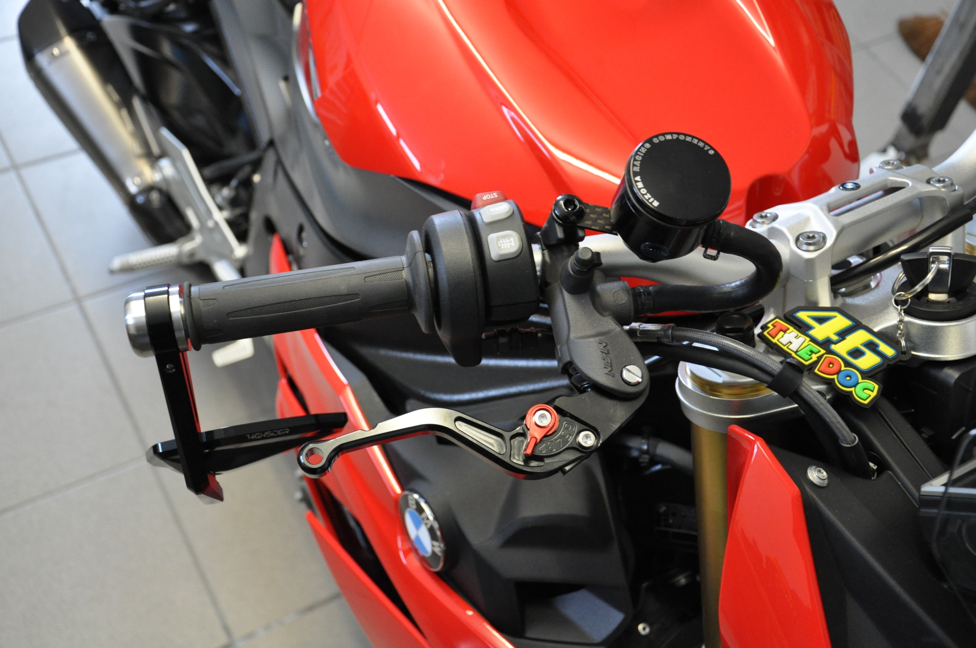

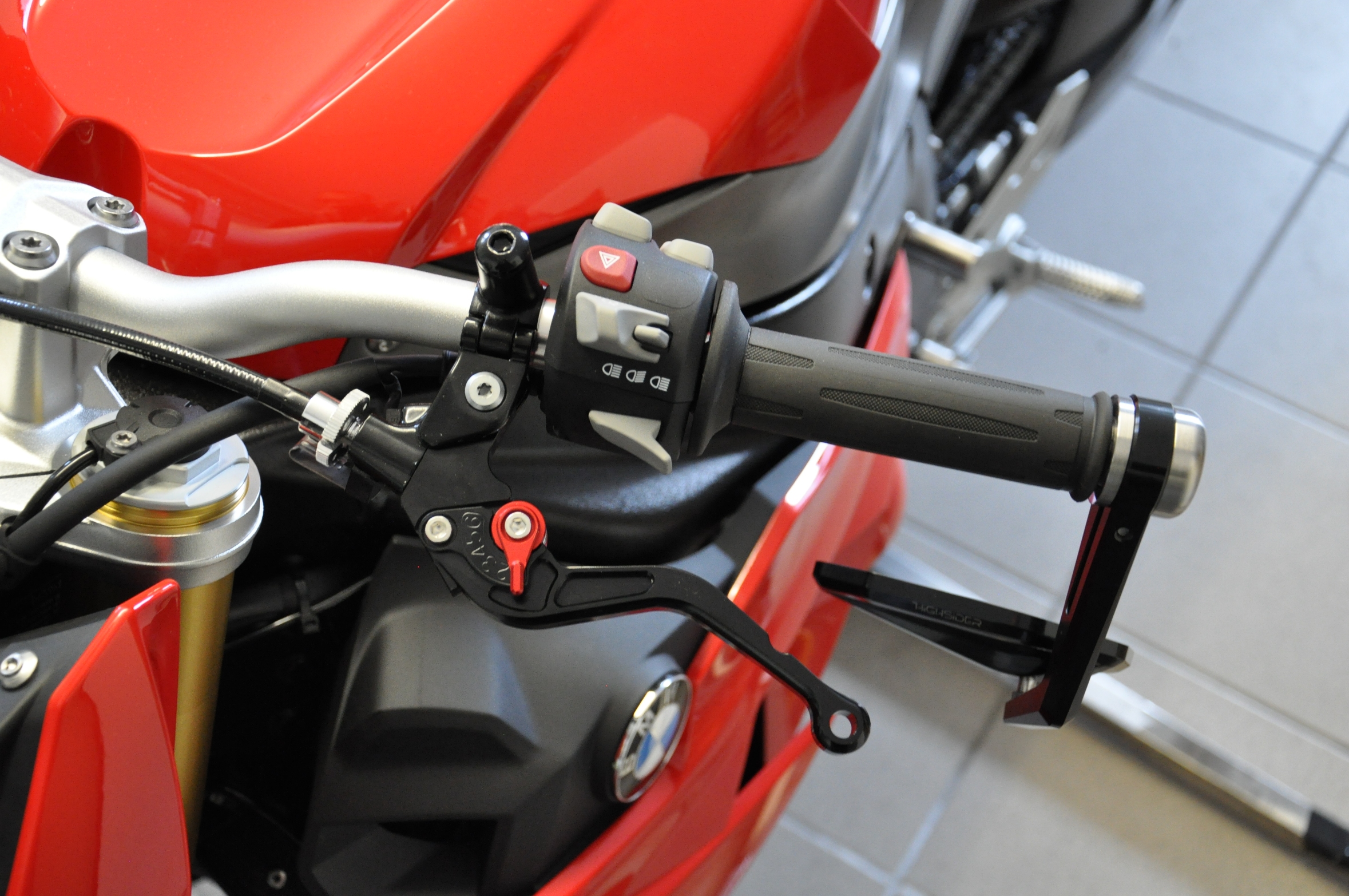

Nein sorry bin noch nicht gefahren, aber beim einbauen einfach das Kunststoffteile das die Microschalter drückt erst nach dem montieren des Kupplungshebels anschrauben. Dann kann man die Bleche der Microschalter fast nicht verbiegen. Also bei mir past alles soweit super.
Ich finde die V-Trec super.
Kleiner Tip noch die Rändelschraube für das Kupplungsspiel gleich mal ganz raus schrauben und innen mit einem Senker gut entgraten. Das der Seilzug später schön reingeht und nicht reibt. Original ziemlich Scharfkantig.
Weil ich schon gelesen hab hier im Forum das es da Probleme geben kann.

Mein sind in ganz normal schwarz, nicht die matten.

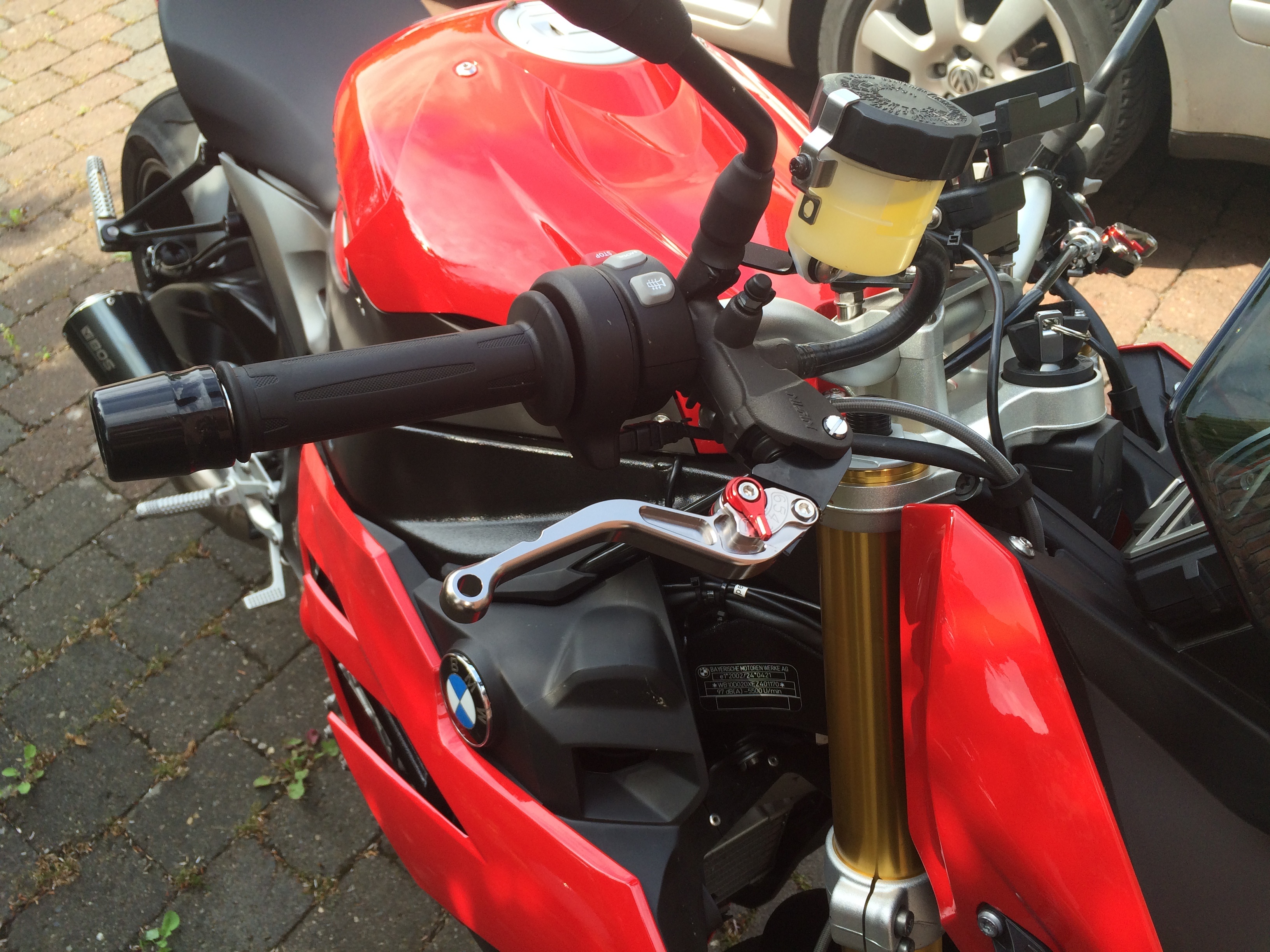

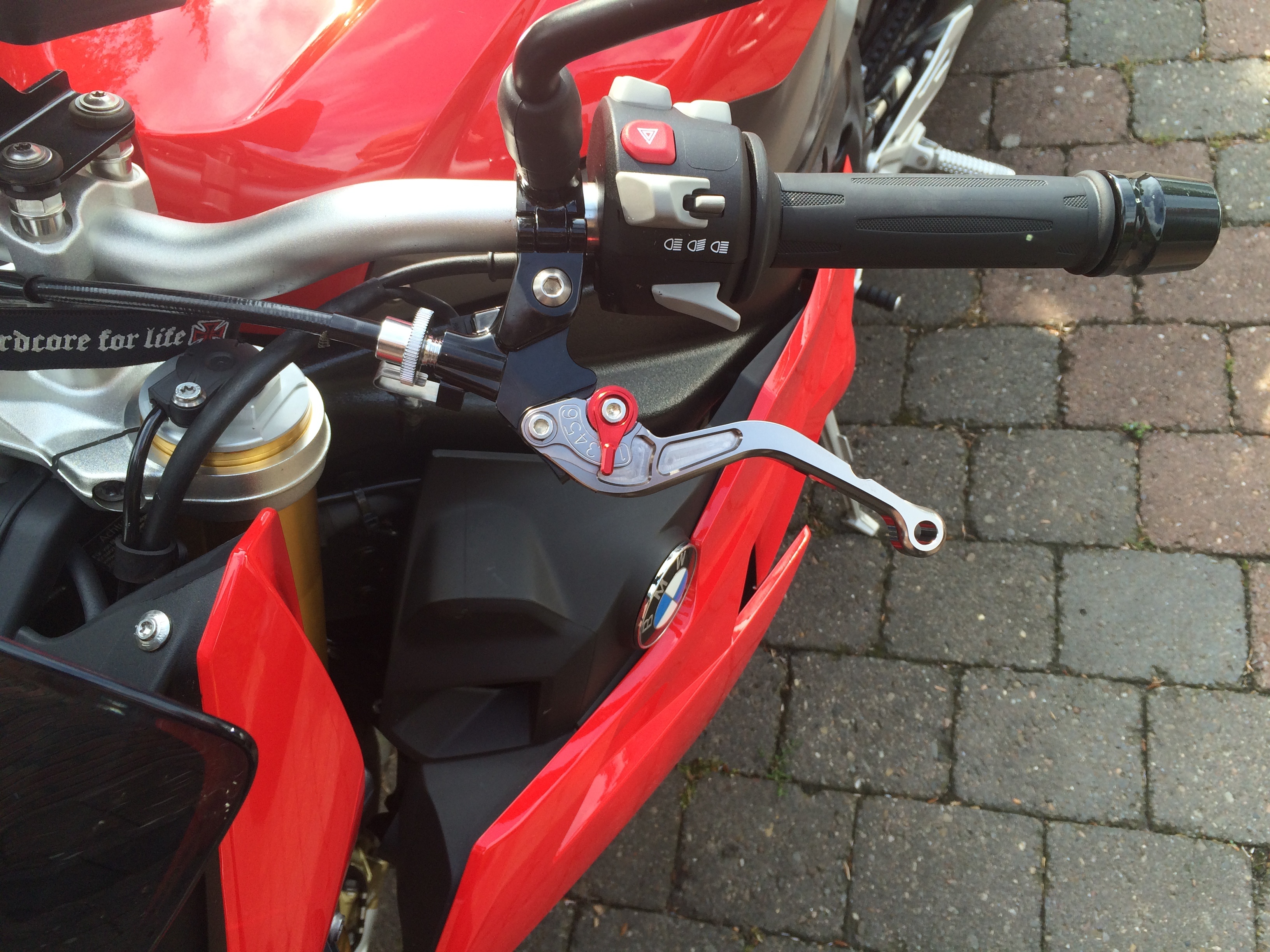

ich habe die in Titan mit roten Verstellern sieht auch sehr schick aus
