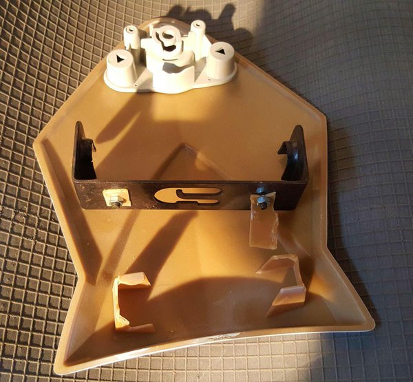

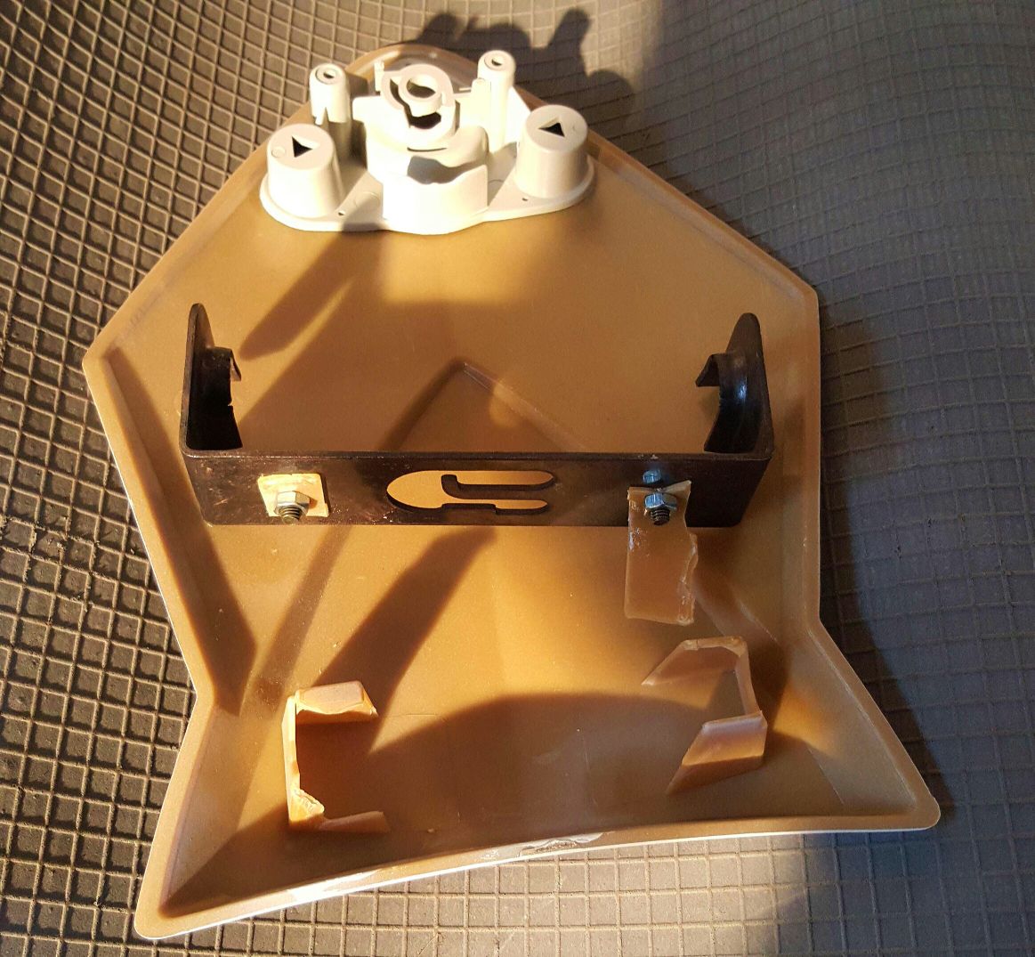

Meine Soziusabdeckung ist nun nach 4 Wochen angekommen.
Die Farbe würde perfekt passen, aber die Halterung lag einfach gebrochen in der Verpackung :mrgreen:

Da sieht aber irgendwie das Material (gerade an den Bruchstellen) schon "minderwertig" aus!? [emoji848]

Meine Halterungen waren auch gebrochen habe mir aus Alu neu gefertigt und somit auch die Spalt Maße angepasst

Und mit was sind die geklebt, hällt das?
Der Chinamann will mir das Geld erstatten. Aber nur wenn ich ihm ein Bild schicke im zerstörtem Zustand.
LSE380
Beiträge: 404
Motorrad: -
Re: Umbauprojekte Winter 2015/2016
Beitragvon Hekkes » 05.02.2016, 20:29
Scheibenkleber, das beste was es gibt.
Den Schrotthalter brechen wenn er es nicht eh schon ist.
Flächen säubern und primern.
Danach den Kleber auftragen und das Teil so ans Moped anpassen das es ansehnlich ist ThumbUP
1h warten, fertisch
Das Teil passt supi und hält bombenfest winkG
