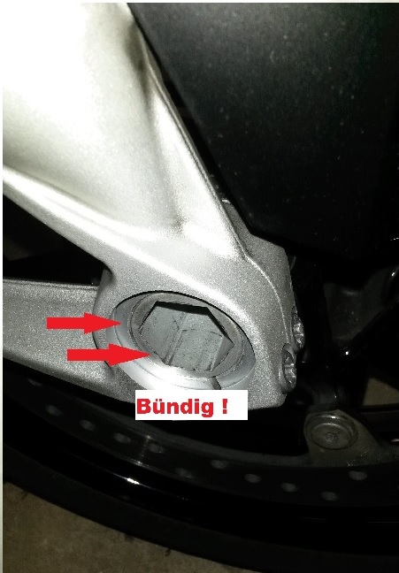

FD76 hat geschrieben:Meine pendelt ja auch wie verrückt, aber am Reifen liegt’s garantiert nicht. Hab auch den S22 druff und es hat sich nix verbessert oder verschlechtert.
prüf ich morgen gleich, aber wird die Vorderachse nicht (Gegenseite) geschraubt und mit Drehmoment angezogen, das müsste doch den korrekten Sitz garantieren oder hab ich nen Denkfehler?FD76 hat geschrieben:scratch prüf ich morgen gleich, aber wird die Vorderachse nicht (Gegenseite) geschraubt und mit Drehmoment angezogen, das müsste doch den korrekten Sitz garantieren oder hab ich nen Denkfehler?
FD76 hat geschrieben:...
Da ich mit Drehmoment angezogen habe, kann ich das noch eindrehen?
FD76 hat geschrieben:Wie siehts denn auf der Gegenseite aus? Bündig oder nicht?
