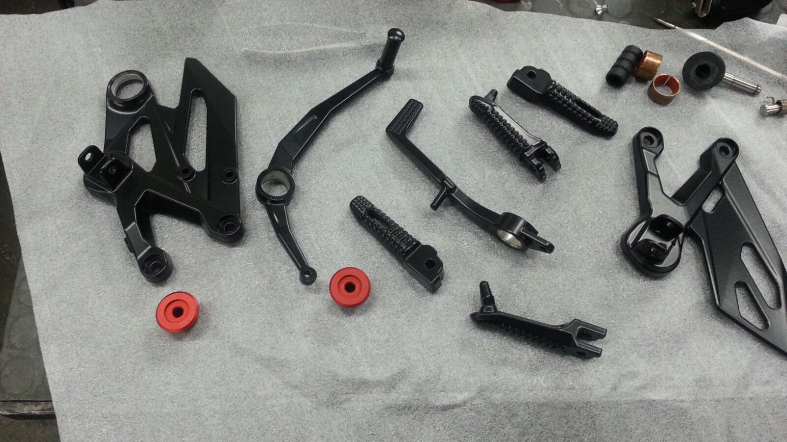

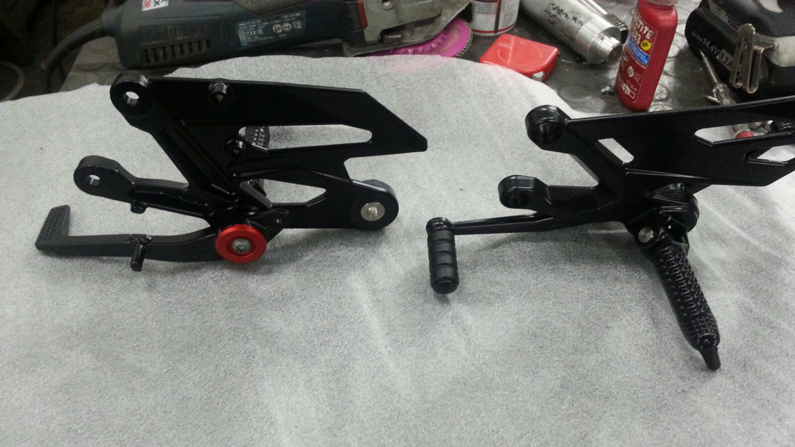

Re: Fußrastenanlage pulvern lassen
Beitragvon Ayhan1978 » 21.02.2016, 13:23
Gestern habe ich sie wieder zurück bekommen,
Oberfläche sieht gut aus.
Mal sehen ob die Beschichtung hält.
Ayhan1978
Beitragvon Lönni » 21.02.2016, 17:46
Salü Ayhan
Sieht ThumbUP aus.Das Rote " Itüpfelchen" hast Du in Rot Pulvern lassen oder Eloxiert?
War die Demontage umständlich?Ich habe es auch vor,aber an der Demontage hapert es bei mir noch plemplem .Will die Sozius und den Ständer gleich mit machen lassen.
Eventuell kann mir ja einer mal ne Anleitung/Anweisung geben,wie Ich die Rastenanlage und den Ständer sauber und sicher ( ohne Verstellung und Fehlermeldung danach ) ab bekomme
