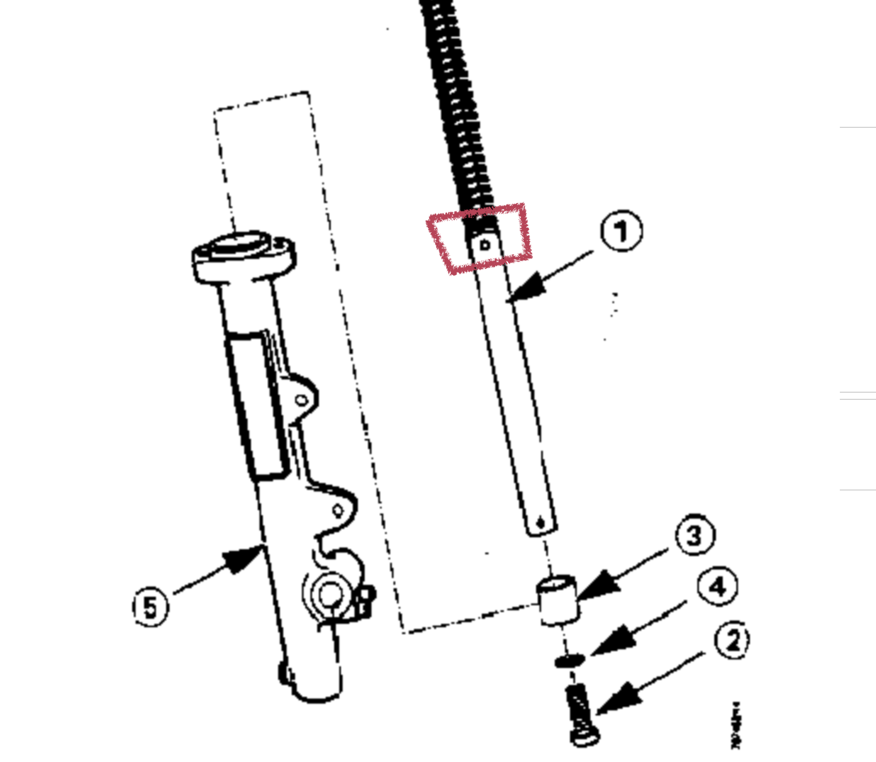

Ok, ich versuche es jetzt nochmal anders zu erklären.
Beispiel #1:
Du hast ein Tauchrohr und ein Standrohr.
Bei einem Federweg von 12cm kann das Tauchrohr also 12cm ausfedern, dann kommt der Anschlag.
Du sitzt mit 100kg drauf und von den theoretischen 12cm sind dann nur 6cm sichtbar.
Wenn keiner drauf sitzt sind als Beispiel 9cm sichtbar.
Jetzt schraubst du die "Vorspannung" hoch, so dass wenn 100kg drauf sitzen noch 8cm sichtbar sind.
Wenn keiner drauf sitzt sind dann vielleicht 10,5cm sichtbar.
Da wird die Feder nicht zusammen gedrückt, weil das Standrohr ja immer noch nicht am Anschlag ist.
Beispeil #2:
du siehst volle 12cm, wenn du auf dem Motorrad drauf sitzt und würdest dann noch weiter die Vorspannung hoch drehen, DANN würde tatsächlich die Feder zusammen gedrückt werden. Bei der R ist das definitiv NICHT möglich.
EIne Progressive Feder hat eigentlich nur die Aufgabe im Rennbetrieb zu verhindern, dass die Fuhre auf Block geht. Die engeren Windungen dienen als Sicherheitspuffer und sind viel Härter im Endbereich.

Beitragvon Stocki » 13.08.2016, 21:35
oXe hat geschrieben:Ok, ich versuche es jetzt nochmal anders zu erklären.
Beispiel #1:
Beispeil #2:
Anmerkung:
Ich bin KEIN Spezialist! Ihr dürft mir aber trotzdem vertrauen.
Ich habe schon sehr viele Fahrwerke eingestellt, allerdings eher konventioneller Art.
Bei der R kann man leider nur die Vorspannung selber anpassen und das sollte man auch tun.
Klar wäre es so wie du sagst in Beispiel 2, aber sowas gibt es bei keinem Moped, wäre dann eine Fehlkonstruktion. In 1 wären es schon annähernd 11 cm statt 10,5.
Beispiel #1:
Beispeil #2:
Anmerkung:
Ich denk', ich habe es fast verstanden.
Wie gesagt, ein Bild ersetzt tausend Worte...
Die Feder "umarmt" das Tauchrohr im Gabelholm und stützt sich auf so einer Art Bolzen, oder ist damit festgemacht, wie auch immer..
Also wenn ich die Federvorspannung erhöhe, bewege ich den Bolzen (aufm Bild im Kasten) nach oben, so, dass die Feder nach oben mitgeht und das Tauchrohr somit nach unten "rausgedrückt" wird. Wenn ich die Federvorspannung rausnehme, also weniger mache/entspanne, geht der Bolzen nach unten und das Tauchrohr "taucht" in den Holm nach oben ein.
-Richtig??

Re: Federvorspannung bei der S1000R einstellen.
Beitragvon oXe » 14.08.2016, 13:08
Die Federbasis bei der Gabel ist über der Feder. Eine Lochscheibe, die du nach unten drehst.
Ich finde leider keine Bilder über eine Vorderradgabel, dafür aber eins von hinten:
Mutter zur Einstellung der Vorspannung wäre das interessante Teil. Diese bildet dann die Federbasis.
Drehst du diese nach unten, drückt es die Feder ja auch nicht zusammen, sondern den unteren Befestigungspunkt nach unten.
Ich habe gerade noch ein YT Video gefunden, wo es nochmals erklärt wird.
Das Video erklärt aber das Setup für die Rennstrecke. Auf der Rennstrecke hat man weniger Negativfederweg.
Für Landstraße würde ich die 2/3 positiv 1/3 negativ Einstellung empfehlen.
