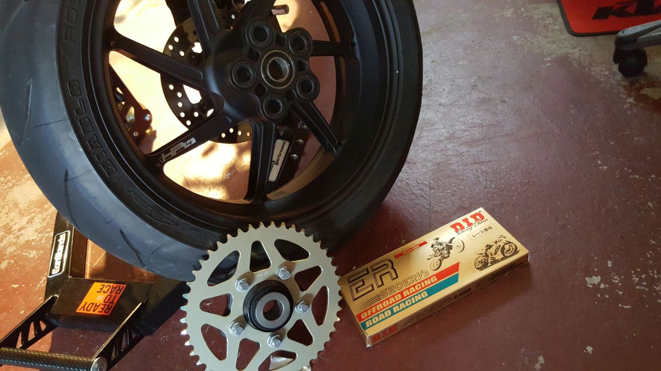

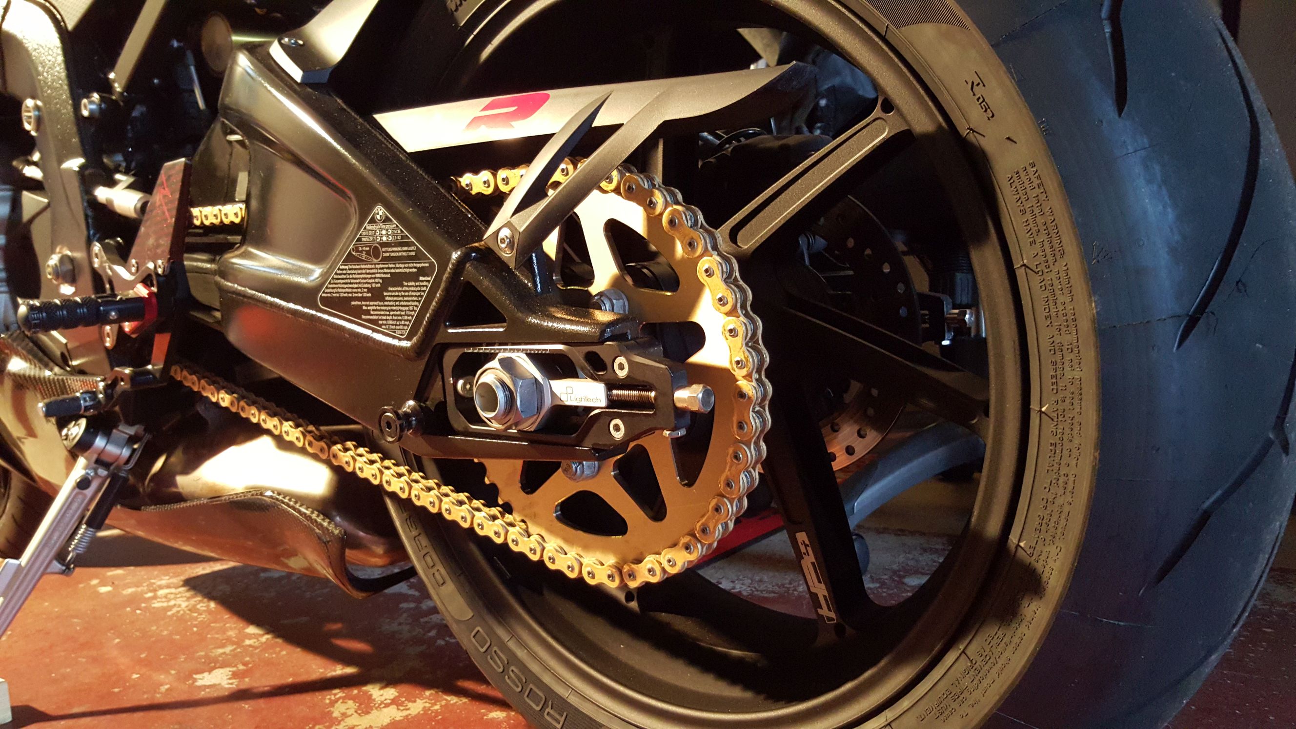

Habe meiner R gestern von dem "Meister Ha(a)sen" ;-) einen neuen DID Kettenkit montieren lassen.
Netter Typ, ich weiss edliche von euch kennen ihn, ich erst seit gestern und wieder mal etwas dazu gelernt.
Ehrlich, bin froh das er den Satz gewechselt hat und nicht ich mich daran versucht habe. ThumbUP
Manche Arbeiten muss man einfach nicht unbedingt selber machen.
