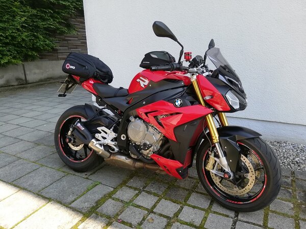

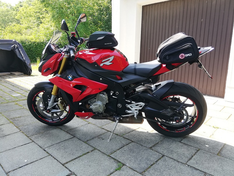

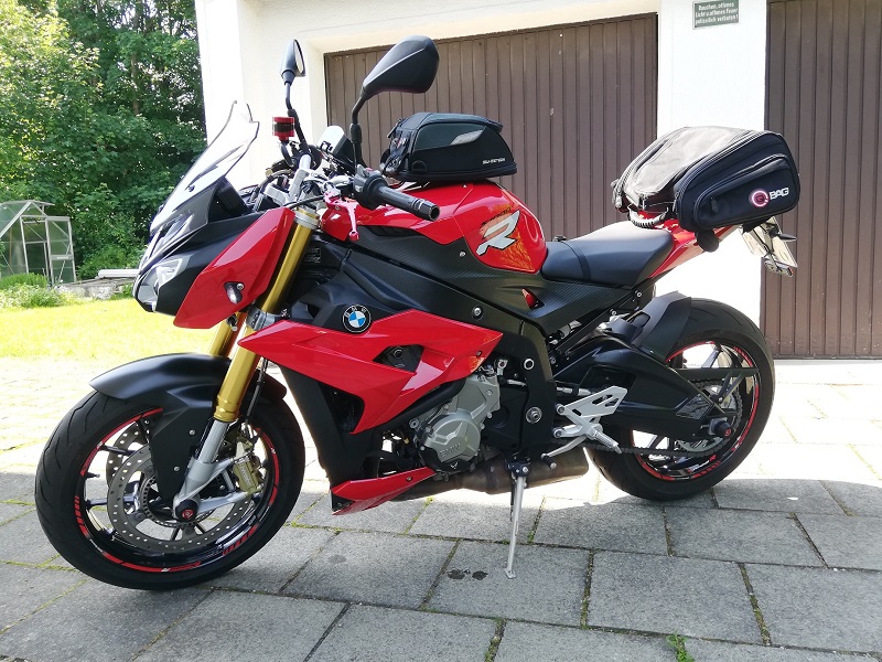

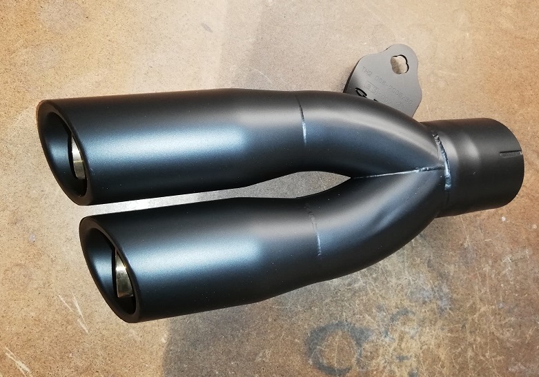

...Mal ein paar Fotos von meiner reisebereiten Maschine kurz vor der Pfingstsausfahrt in die Alpen! ThumbUP
Auspuff habe ich frisch in mattschwarz lackiert und rechts und links noch RaceFox-Motorschützer angebracht... =)

Da ist ja farblich wirklich alles abgestimmt - die Liebe zum Detail klar ersichtlich. Gratulation! :clap:
Auspuff sieht klasse aus.
Wer ein Haar in der Suppe finden will...... wie bei mir tanzt auch bei Dir die Fussrastenanlage etwas aus der Reihe.... ich möchte meine daher in schwarz-matt lackieren. Da Du ja Erfahrung mit lackieren hast (Auspuff),..... muss die Fussrastenanlage vorbehandelt werden (geschliffen?) bevor ich sie lackiere??? Oder reicht ordentlich reinigen mit PiPaPo?

Hey Noppenkiller,
danke dir für das Kompliment! =)
...das mit der Fußrastenanlage ist mir selbst auch schon länger ein Dörnchen im Auge... Hab mich aber noch nicht so richtig dran getraut, grundsätzlich sollte man schon leicht anschleifen und danach gründlich entfetten, dann hält auch der Lack langfristig. Unterscheid zum Auspufflack ist, dass es einer sein muss, der nicht eingebrannt werden muss, da kaum möglich an der Fußraste...haha :D
Würde aber eher weg vom "Matt" tendieren, da du hier mit den Stiefeln ständig dran bist und Mattlack im Vergleich zum Klarlackierten natürlich nur Nachteile hat bezgl. Haltbakeit und Schmutzempflindlichkeit ... scratch
Sag mal Bescheid, wenn du das Projekt beginnen solltest... =)

@Chaotos: Mivv-ESD? - oder nur Aufkleber und evtl. ein Hurric? (der aus Augsburg?)
Rastenanlage Alu, beste Lösung ist eloxieren. - Lack ist als erstes wieder weg und Pulverbeschichtung hält da leider auch nicht dauerhaft, und so gscheckert schauts dann furchtbar aus.

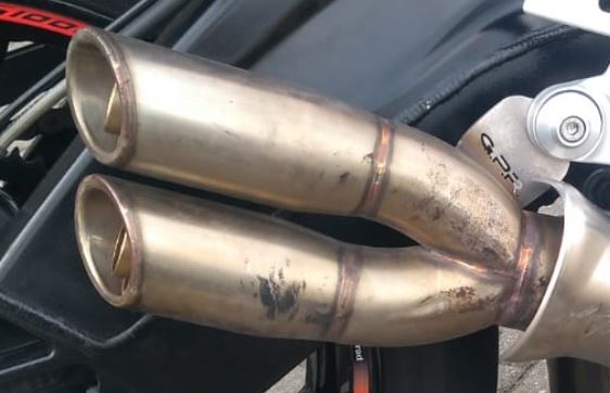

Jo, ist nur ein Aufkleber. .. Als ich den Auspuff komplett Mattschwarz hatte ist mir aufgefallen, dass der komplett untergeht und es nicht gut aussah, da hab ich nach einem farblich passenden und selbstklebenden Auspuffaufkleber gesucht.
Der MIVV passt am besten und hält bombenfest ohne Nieten... ThumbUP
Der Auspuff selbst ist ein alter GPR Auspuff, bevor die zu den Einrohr-Tüten übergangen sind...

Beitragvon Chaotus » 07.06.2019, 13:30
auspuff alt.JPG (35.01 KiB) 20426-mal betrachtet
