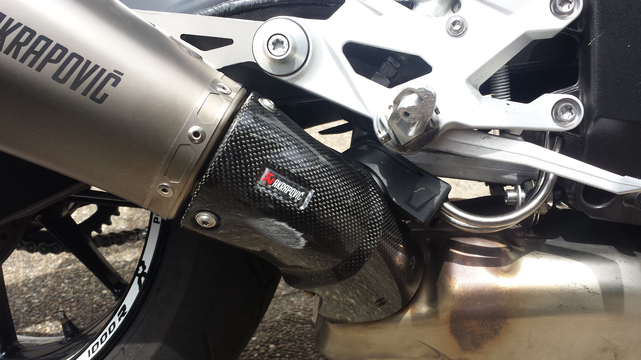

Beitragvon PossumSedNolo » 29.03.2016, 12:34
Hallo alle zusammen,
seid ihr euch denn einig, ob es mit Serienbereifung überhaupt möglich ist, eine Fußraste aufzusetzen? Immerhin ist in der Typgenehmigung der S1000R auch eine feste Fußraste(nanlage) genehmigt, die bei einem Aufsetzen deutlich schlechter für die weitere Kurvendurchfahrt sein dürfte.
Schöne Grüße Roland

Re: Schräglage; Stahlstift und dann ...... weg ist sie!?
Beitragvon S1kÄrär » 29.03.2016, 12:40
Wenn´s bei der RR geht... :mrgreen:
S1kÄrär
Beiträge: 1022
Motorrad: 2013
Beitragvon LSE380 » 29.03.2016, 18:41
Geht winkG
