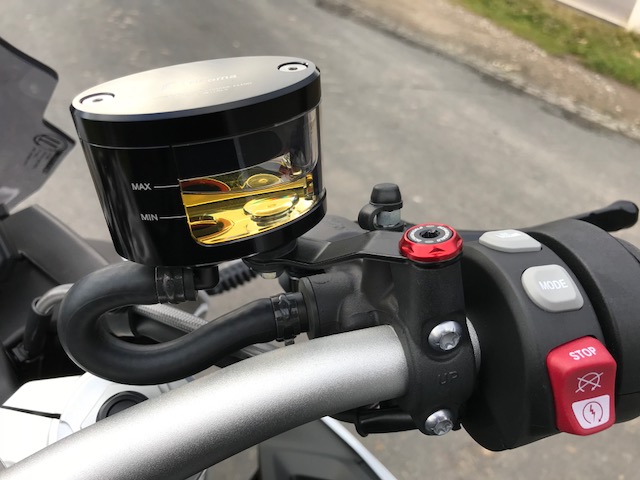

Entlüften brauchst du überhaupt nichts.
Besorg dir Einwegspritzen, Saug den alten Behälter leer.
Bau den Behälter ab. Alles schön abdecken und nicht mit der Bremsflüssigkeit kleckern.
Dann montierst du den neuen Behälter und füllst ihn mit DOT4 wieder auf.
Beim Befüllen vielleicht mal ein bisschen mit dem Bremshebel pumpen, aber ganz langsam und mit Gefühl.
Achte auf die richtige Füllmenge.
Guck mal hier in meinem Beitrag, da sind auch noch Bilder von der Montage.
Alles ganz einfach, hast du schnell erledigt.

Beitragvon Ben s1r » 15.01.2018, 21:44
Sechskantharry hat geschrieben:Entlüften brauchst du überhaupt nichts.
Gruß Ingo
Sehr gut, hab ich genau so gemacht[emoji4]
Danke [emoji106]Bild

Beitragvon InfirmieRR » 16.01.2018, 19:32
Jetzt noch den Halter um 180 Grad drehen,damit der Behälter ein Stück näher zum Lenker kommt und die Sache sieht noch besser aus ;-)
Gruß Olli

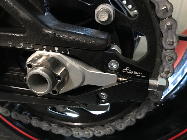

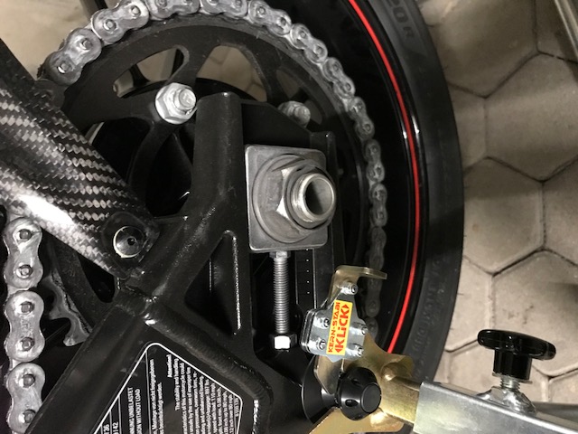

So, heute mal Lust und Zeit gehabt die Kettenspanner zu tauschen.
Original Kettenspanner
Zusätzlich zu den Kettenspannern von LighTech wurde noch die Titan Achsmutter von Gilles montiert.
LighTech Kettenspanner

Beitragvon InfirmieRR » 28.01.2018, 21:27
Hi Ingo,sieht gut aus ThumbUP
Hast du bewusst die OEM Unterlegscheibe aus optischen Gründen nicht mehr montiert ?
Will auch meine TCA Kettenspanner und Titan Mutter ohne die hässliche Stahl Scheibe montieren,die ist viel zu groß mit 43mm Aussendurchmesser unter der Titan Gilles Mutter mit 38mm Aussendurchmesser nogo
Haben noch mehrere User ohne Unterlegscheibe verbaut,ist das kein Problem ohne cofus
Evtl lass ich mir ne Scheibe in Alu drehen und eloxieren oder gleich eine aus Titan scratch winkG
Gruß Olli

Beitragvon Sechskantharry » 28.01.2018, 22:48
Gute Frage. :shock:
Ich habe an die Scheibe garnicht mehr gedacht. :lol:
Mal gucken ob ich die noch montiere, technisch hat sie wohl keinen großen Nutzen.
Gruß Ingo

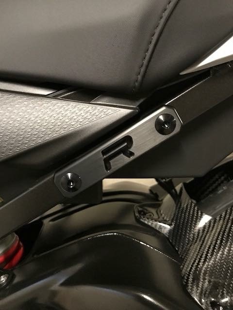

Beitragvon Carbonara » 01.02.2018, 08:42
Schönes Bike hast du da zusammengestellt ThumbUP Frage zu dem Windschild, waren da die schwarzen Schrauben dabei oder hast du die extra besorgt? Und wo gibt´s denn diese Blenden für die Soziusrastenlöcher? Finde nur die von Hornig aber das sind nur ausgefräste blanke Aluteile keine eloxierten
Carbonara
Beiträge: 8
Registriert: 29.01.2018, 23:09
Beitragvon Sechskantharry » 01.02.2018, 09:21
Die Abdeckungen bekommst du bei unserem Forumsmitglied Tino288 .
Einfach mal suchen. Die sind wirklich klasse gemacht! ThumbUP
Ja, die Schrauben sind bei der Scheibe dabei, werden bei mir aber noch durch schöne Aluschrauben von Jäger Motorsport ausgetauscht.
