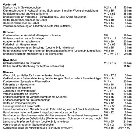

So, hier die Liste.
Keine Garantie auf Richtigkeit und Schreibfehler.
Soll ja auch nur für das schnelle Schrauben so-mal-eben sein und nicht eine Reparaturanleitung ersetzen.

Super, DANKE! ThumbUP

Prima Hilfe - danke für die Mühe clap

Sehr gut..
Hab aber noch was gefunden was net drauf steht.
Und zwar das Drehmoment der Schrauben zum verklemmen der Gabel in der Gabelbrücke winkG

Egal.
Da werden noch x Werte fehlen, die man vielleicht und irgendwann einmal brauchen könnte.
Bedenke: das ist eine nagelneue Karre mit Garantie, da wird und braucht man auch nicht an der Gabel rum fummeln.
Die Liste soll eigentlich zur leichten Wartung (Kette, Reifen) oder zum Anbau von Zubehör dienen.
Wenn mal so ein Wert benötigt wird, eben fragen, dann kommt er.
Außerdem war ja auch die Idee, aus der Liste einen Aufkleber zu machen, den man unter die Sitzbank klebt.
So hat man sie immer dabei. Wenn da zu viel drauf steht (und das ist ja schon fast der Fall), wird die Folie zu groß bzw. die Schrift zu klein.

genauso gut könnte man auch einige Sachen streichen (Kabelbaum an Batterie). Mein Vorschlag wäre die Liste zu ergänzen und jeder kann sich dann seine eigene Tabelle mit den für Ihn wichtigen Werten zusammen stellen.

also mir reicht die Liste, soll ja nur zum "Schnell mal unterwegs was richten" sein. Danke für die Mühe clap
Bin sehr gespannt ob Du das auf eine Folie bringst oder doch noch einiges gestrichen werden muss, meld´Dich wenn Du so weit bist.

Naja... Bevor ich die Kabel an der Batterie löse und anschraube hätte ich sicherlich einige andere Dinge die ich kontrolliere...
Und eine Gabel ändern einige hier ja schon hin und wieder...

Hey, kein Problemo! :D
Such' eben raus und vervollständige.
Die Liste erhebt keinen Anspruch auf Vollständigkeit oder so...
Ich habe mal die Rep-DVD durchgeschaut...
Ist Euch eigentlich klar, wieviel verschiedene Schrauben und Werte es gibt?
Das sind Hunderte!
Ich finde es super, wenn hier Leute ihre Ideen einbringen und gewisse Drehmomentwerte wissen möchten.
Nur...das übersteigt dann irgendwo die Grenzen der Idee.
Leider kann man von der DVD nicht eine komplette Liste aller Dremomente drucken.
Das muss man alles zusammen tragen.
Und ich denke: wer semi-profi-Schrauberaktivitäten an den Tag legt, der kann auch zu BMW an die Theke gehen und sich für 60,- oder 65,-€ die Rep.-DVD kaufen.
Die Liste ist, wie schon gesagt, für die kleinen alltäglichen Schraubereien gedacht. Und logischerweise ausbaufähig.
Aber das wird dann auch irgendwann zu komplex.
