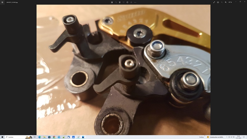

So...
ABM Hebel und Noname-Hebel untereinander. Die Nocke für die Betätigung des Micro-Schalters sehen für mich identisch aus.
Hab jetzt mal den ABm-Synto montiert
K-Hebel

RalphW hat geschrieben:So...
Dann bin ich mal gespannt ob das was ändert :)
Ich war heute mal beim Händler und er hat mir die Einstellschraube etwas nachgestellt. Genauer kann er erst schauen wenn ich sie in 1000km eh zum Service bringen muss.
Hab mal nachgefragt der originale Hebel würde ca. 60 Euro kosten, falls ich es nicht hinbekomm werd ich mir den mal zulegen.
Aber zuerst werd ich ihn selber nochmal auseinander nehmen und es mir in ruhe anschauen FALLS das Drehen der Schraube oben jetzt nicht geändert hat ( die Heimfahrtsrunde von ca. 30km war alles gut).
