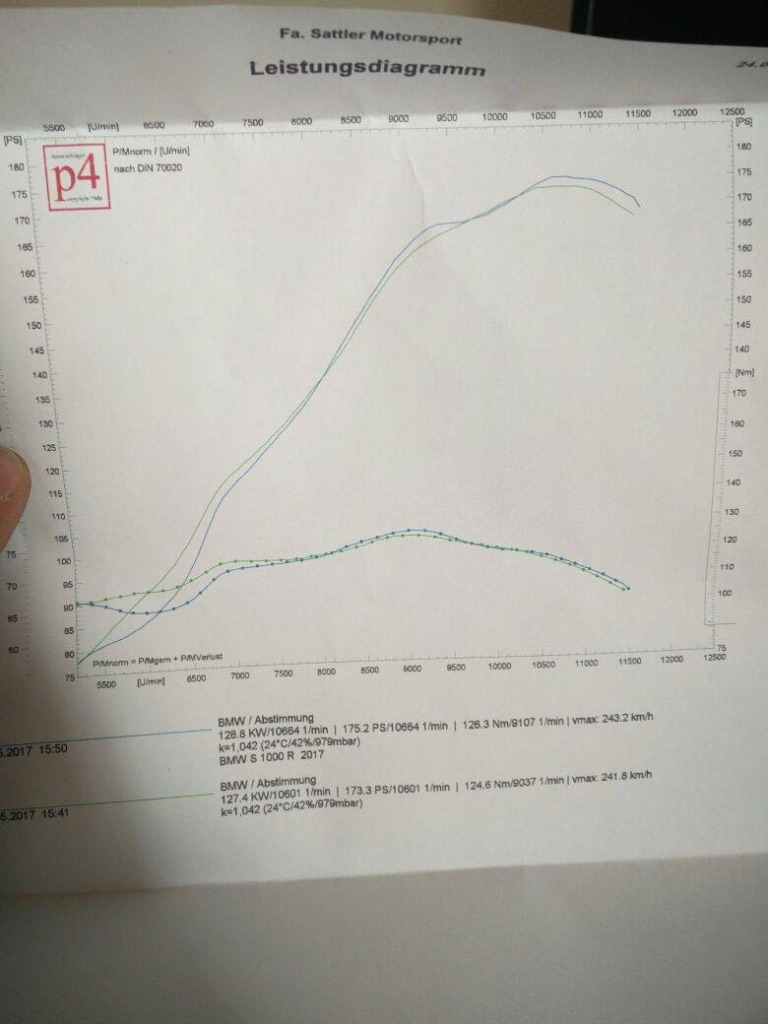

Beitragvon StAlbrecht » 19.08.2018, 01:31
ich empfinge genauso. meine euro3 ging unten rum viel besser als die euro4. dafür lässt sich die neue geschmeidiger fahren - und auch schneller. überlege aber auch stark mal die aktuelle tuono zu testen.
anbei ein kleines Leistungsdiagramm, was deine Vermutungen - und den vermuteten drehmomentknick - bestätigt. wir müssen unseren Fahrstil einfach etwas anpassen oder ne tuono nehmen....

Versuche doch erst einmal die Beschleunigungs- und Durchzugwerte zu vergleichen scratch Von der alten R1 weis ich sie nicht genau, aber ich glaube mich zu erinnern das die echt sehr gut in gerade dieser Disziplin war. Klarer wird's auch wenn man R1 ca. 200 KG mit eher weniger als echten 150PS mit deiner aktuellen S/R ( 209,5 KG hat die Euro 4 glaube ich bei 165 PS Nennleistung )
Das die Euro 4 S1000R im Vergleich zur Euro 3 über einen recht großen Drehzahlbereich 8 PS einbüßt weis man ja, aber rein aus dem Bauch heraus klingt das seltsam das dich eine alte R1 so "abseift"... davon ausgehend das du annähernd gleich schnell aus der vorherigen Kurve heraus kommst und es ab da nur noch Vollgas heißt ( von daher ist natürlich Uwe´s Ratschlag Humbug weil.... es ja nur um "Ecken raus" bzw. noch mehr um "Start-Ziel" geht/ginge winkG
Mag auch sein das der Kollege seine schlicht verdammt kurz übersetzt hat, denn rein von der Papierform sollte das nicht so gravierend unterschiedlich sein wie du es beschreibst und schon gar nicht zu Gunsten der R1. Fahre doch einfach auch mal eine andere S/R... vielleicht hast du ja tatsächlich eine schwache erwischt scratch

Also für mich klingt das etwas seltsam muss ich zugeben weile eine S 1000 R ( zumindest die Euro 3 ) wirklich kräftig ist und ganz sicher nicht von einer Tuono "abgeseift" wird. ( Kumpel Stocky hat 2 Tuono´s + 2 RSV und keine von denen fährt mir weg... eher etwas andersrum beim Durchladen) Das eine alter R1 schneller im Durchzug sein soll klingt etwas seltsam. ( zumindest wenn beide gleich schnell aus den Ecken kommen ) Mag sein das er die R1 sehr kurz übersetzt hat, aber so generell scratch ...hmmm
Selbst wenn wir in Betracht ziehen das die Euro 4 S1000R in der Drehmomentkurve nahezu bis fast oben 8 PS weniger auf die besser gehende Euro 3 SR hat sollte das nicht ein wie beschrieben großer Unterschied sein. Da hilft nur Gegentesten und/oder auf einem ordentlichen Prüfstand ( eben nur Dynojet 250 ) messen lassen scratch
