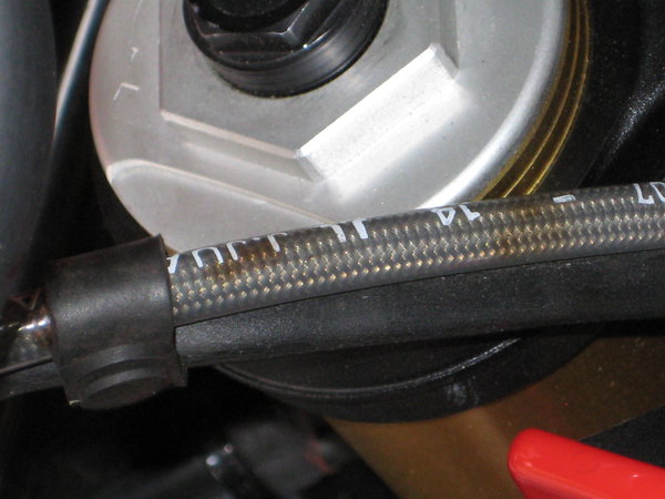

Geht es darum??? Ist mir so echt nicht aufgefallen....

Ja genau, und sie ROSTET überall wo sie mit dem Korosieven Gmmi Kabelbinder in Berührung kommt. arbroller

akkon1585 hat geschrieben:Das ist doch lächerlich.
Das habe ich bei meiner XR auch unter dem Gummi Kabelbinder, das ist doch kein Rost.
Das soll mir mal einer zeigen wie V4A Rostet.
Und dann noch kreisvörmig rundum und nur an der Stelle. So ein Schmarrn, wie man bei uns sagt.
Jeder der ein wenig Ahnung hat als Mechaniker kommt drauf von was es stammt.
plemplem
akkon1585 hat geschrieben:Ja genau, und sie ROSTET überall wo sie mit dem Korosieven Gmmi Kabelbinder in Berührung kommt. arbroller
den schmarrn schreibste leider selber. und wenn es für dich lächerlich ist, dann ist es besser du schreibst nichts und hältst dich von sachlichem austausch fern.
das geflecht sollte edelstahl sein, ob es v4a ist = ? kann auch niederer sein und das rostet sehr wohl auch.
und der mechaniker bzw. der werkstattmeister kann es nicht sagen, - meiner konnte es sich gestern auch nicht erklären und der ist sehr erfahren - denn dazu müsste er die bremsleitung erst mal aufschneiden, was er nicht tut, ausser er wird von bmw dazu beauftragt. er hat den auftrag bekommen, sofort ein foto davon zu machen und zuzusenden.
bmw wird das selber unter die lupe nehmen anhand der werksmopeds die ja dann dasselbe aufweisen und dann feststellen woher es tatsächlich kommt, ob bedenklich oder nicht, und bei notwendigkeit einen austausch veranlassen. gerade bei bauteilen wo es um sicherheit geht wird schnell reagiert. sollte es soweit kommen, dass ein austausch notwenig wird, müssen jedoch erstmal die bremsleitungen entsprechend bevorratet werden.

Also ,
ich habe auch solche Verfärbungen an den Bremsleitungen. Sehr auffällig ist, dass diese Stellen immer unter den Gummischellen liegen. Ich tippe mal auf eine Reaktion der verwendeten Kunststoffe untereinander, so dass die klare Ummantelung diese unschöne Farbe annnimt. Sollte der Mechaniker von BMW nichts anderes aussagen, dann würde ich eine Beeinträchtigung durch Korrosion des Metallgeflechts ausschliessen. Die Leitungen wären technisch einwandfrei, optisch leider mangelhaft nogo
Chrom-Nickel Stähle können korrodieren, aber die Bedingungen dafür sind hier aus meiner Sicht nicht gegeben. Selbst schädliches Salzwasser kann diesem Material schwerlich was anhaben. Da haben Die schon einen geilen Werkstoff gefunden bei Krupp damals in den Versuchsanstalten (VA) 2 und 4 ThumbUP

Beitragvon akkon1585 » 01.07.2016, 20:20
akkon1585 hat geschrieben:meiner konnte es sich gestern auch nicht erklären und der ist sehr erfahren - denn dazu müsste er die bremsleitung erst mal aufschneiden, was er nicht tut, ausser er wird von bmw dazu beauftragt. er hat den auftrag bekommen, sofort ein foto davon zu machen und zuzusenden.
Bei wem bist du denn?
Bei BMW in Augsburg??
Man sieht es ja schon an den bildern das es von den Gummis kommt.
Und wenn jeder dessen Motorrad ein Jahr oder älter ist mal nachsieht wird er den selben ROST finden.

ihr erklärt ständig dass es von dem gummi kommt - und wie soll der bei der bremsleitung unter den kunststoff eingreifen?
solch ein phänomen war bei bmw bislang nur an den verpressungen bekannt, wie wollt ihr das dann begründen, die sind nicht aus gummi.

Macht er ja nicht.
Er verfärbt nur den Transparenten Überzug der Bremsleitung.
Stell doch mal ein gutes Bild ein.

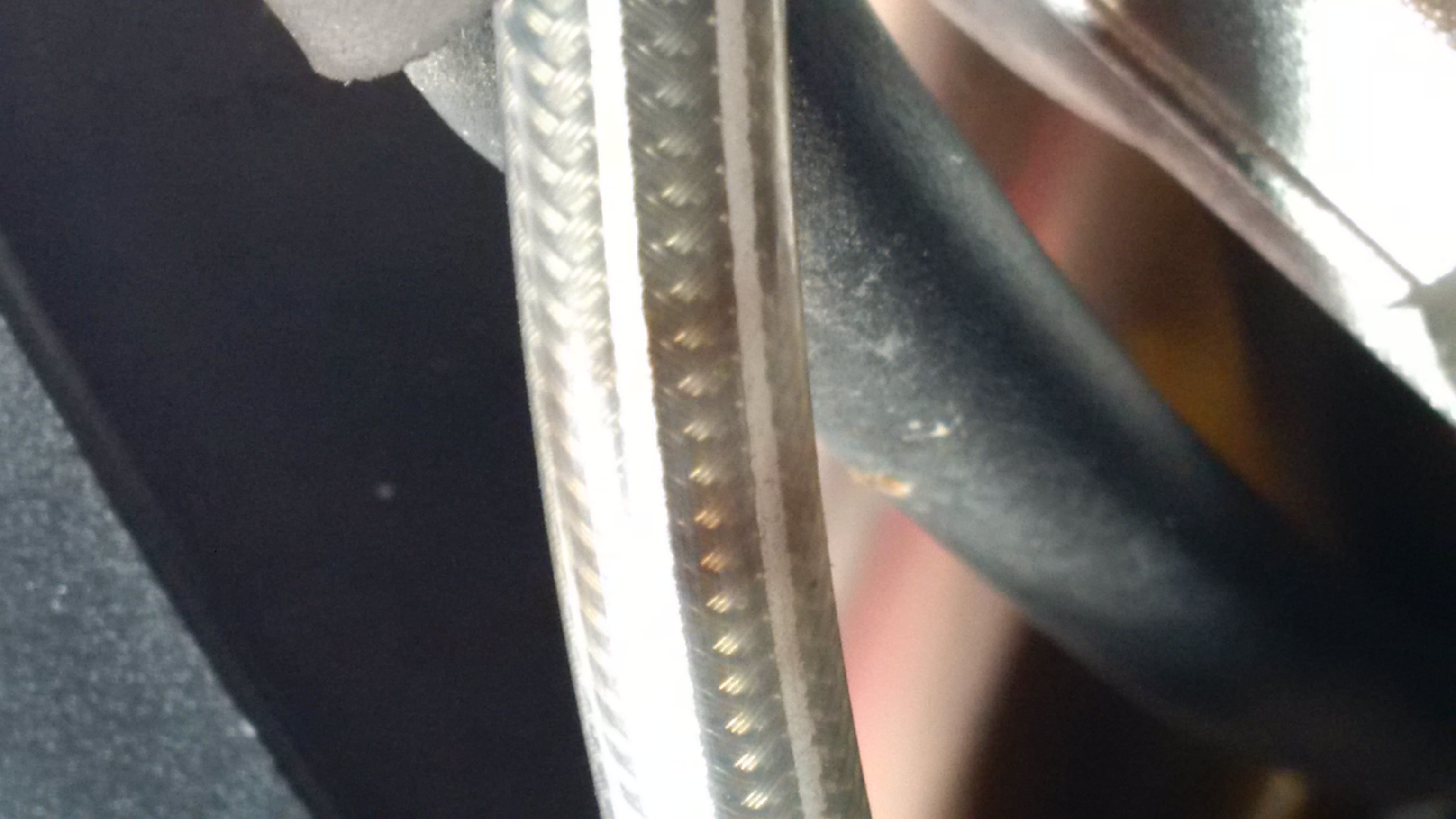

Beitragvon Lilmike » 01.07.2016, 22:11
also ich hab das auch, mal abwarten was Herb über BMW dazu erfährt.
Habe das heute bei KM-Stand 12.950 fotografiert, aufgefallen ist das mir aber schon lang vor dem Thread hier, ich meine schon vor 2 Jahren beim Kauf der Maschine, also mit recht wenig KM, wahrscheinlich noch Einfahrzeit.

akkon1585 hat geschrieben:Macht er ja nicht.
du gscheiterle, wie oft denn noch.
es ist unter dem kunststoff (transparenten überzug) und nicht auf oder im.

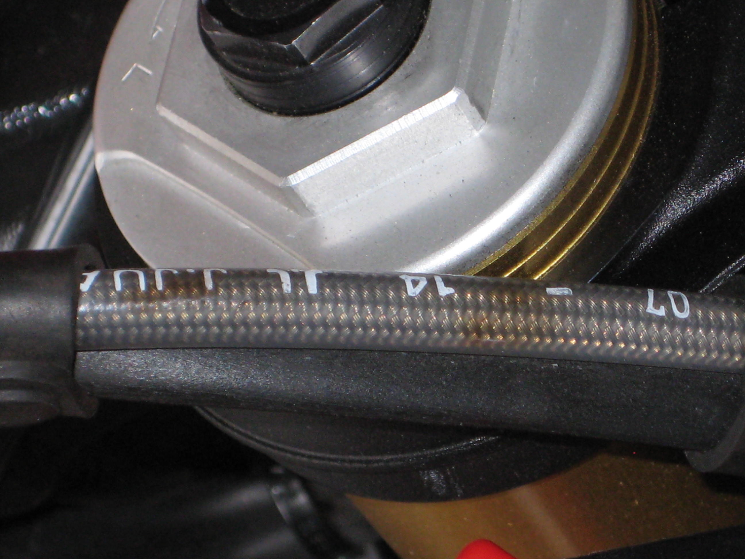

Beitragvon Stocki » 02.07.2016, 10:54
ich sag, es ist im Kunststoff. Wie auf dem Bild zu sehen geht das bräunliche bis zum Rand rechts. wäre ja sonst an der Stelle transparent. links ist einfach das Licht nicht passend.

Beitragvon akkon1585 » 02.07.2016, 11:55
Stocki hat geschrieben:ich sag, es ist im Kunststoff. Wie auf dem Bild zu sehen geht das bräunliche bis zum Rand rechts. wäre ja sonst an der Stelle transparent. links ist einfach das Licht nicht passend.
Meine Rede
